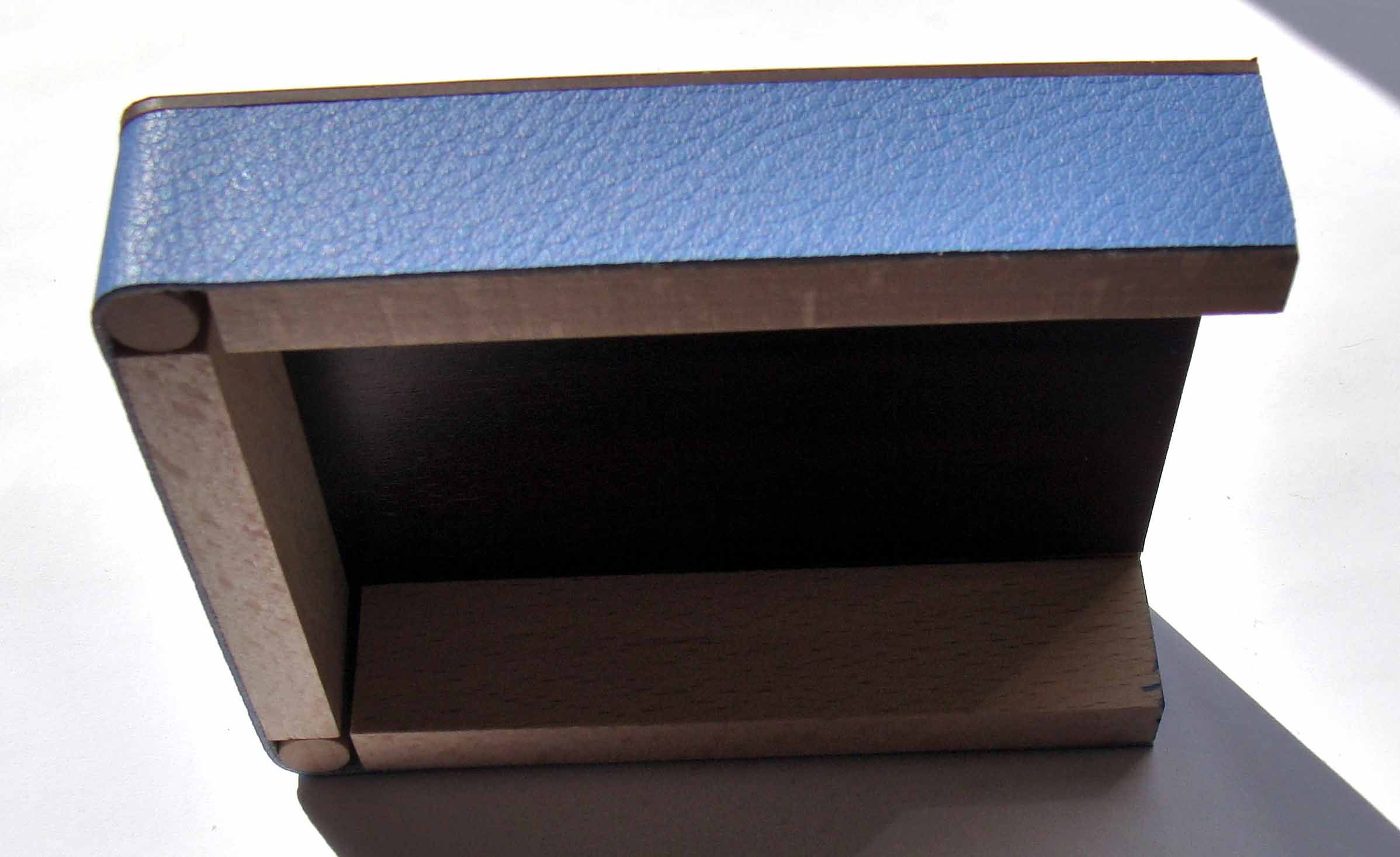

Also neulichs nur schnell hingebastelt und deswegen auch nicht akkurat geschnitten aber evtl. als Alternativ-Idee geht ja sowas wie auf den Bildern auch ;) Hatte bisher bei fast allen Damen einen WAF von 9-10. Edit: Den oberen Teil sieht man nicht an dem Aufstellungsort.

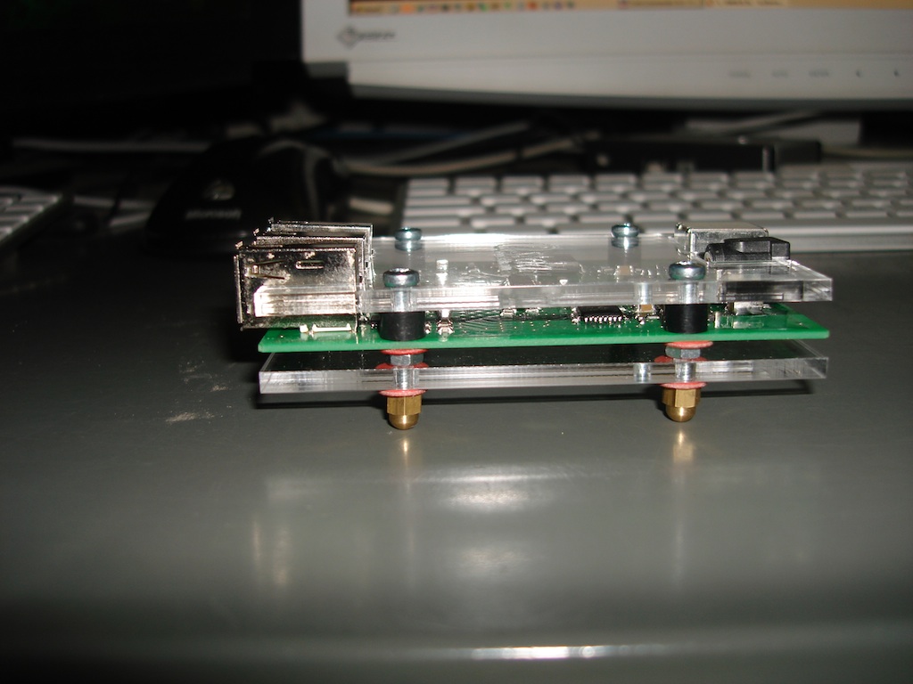

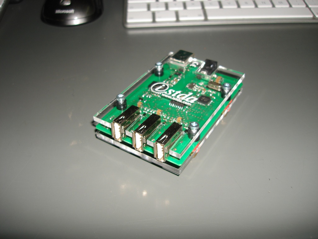

Acryl - Leiterplatte - Acryl.
Siehe Bilder.

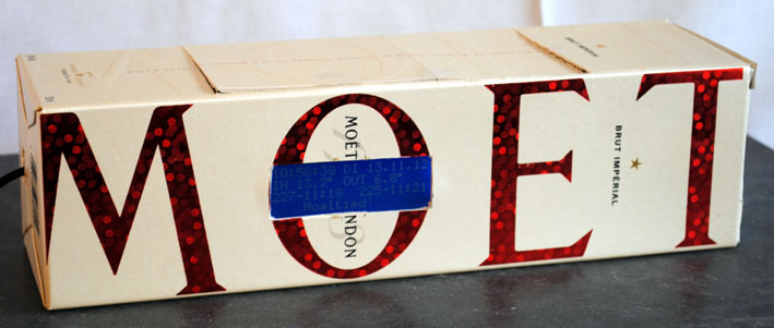

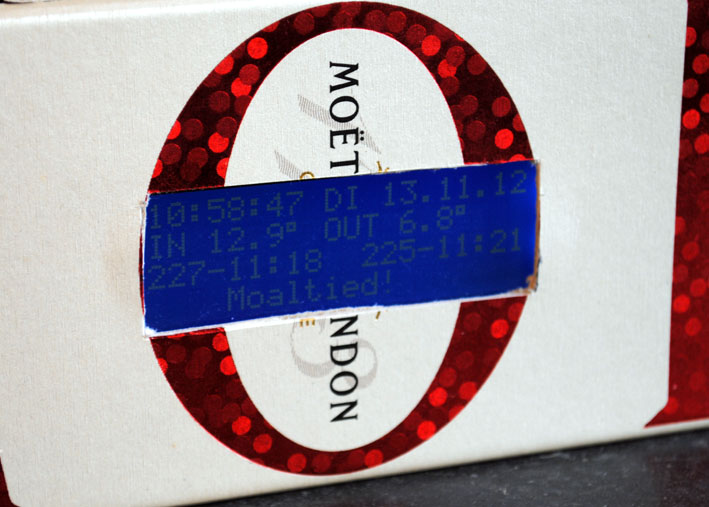

@Markus U. (markjus) DAS hat was! Darf bloss nicht überhandnehmen sonst gehst Du bei den Mädels als Alki durch :o @Frank K. (fchk) ..nur ziehen darfs nicht, vor allem in der (Vor-)Weihnachtszeit, wegen dem Lametta und so ;). Sonst Klasse, hätte das mit den Schrauben noch etwas eleganter gelöst (Senkkopf?).
#2914572
@Markus U. (markjus) Vermutlich auch nur so lange wie auch der orginal Inhalt der Schachtel noch im Kühlschrank vorhanden ist. Oder entsprechendes ersatz Bastel Material samt orginal Inhalt lagernd vorrätig ist.
Schatz, lass uns was trinken, ich brauch das Flaschengehäuse.. :-) @Frank K. - Wie hast Du denn das Acryl so sauber ausgeschnitten?

Rainer Unsinn schrieb: > Schatz, lass uns was trinken, ich brauch das Flaschengehäuse.. :-) > > @Frank K. - Wie hast Du denn das Acryl so sauber ausgeschnitten? http://www.formulor.de/ Musst nur ein EPS oder SVG mit der Vorlage hinschicken. Für ein geschlossenes Gehäuse kannst Du auch Zwischenringe entwerfen, oder besser halbe Zwischenringe zwecks besserer Materialausnutzung. Manche mögen es lieber bunt: http://www.adafruit.com/blog/2012/10/10/limited-edition-adafruit-pibow-enclosure-for-raspberry-pi-computers/ fchk

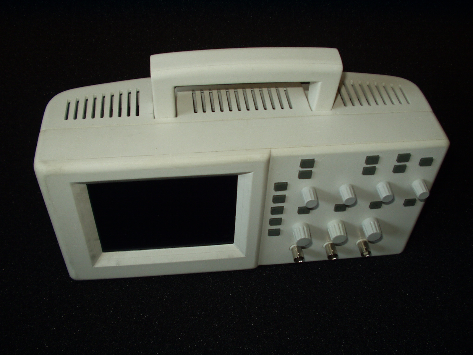

troll schrieb: > Es gab hier doch mal jemanden der ein Oszi samt Gehäuse gebaut hat, die > Platten die er da verwendet hat scheinen sich auch gut zu eignen. War > irgendein Plastikzeugs, leider finde ich den Thread gerade nicht... Ich aber :-) Beitrag "Re: Selbstbau Digital Storage Oszilloskop" Das Gehäuse ist aus einer "PVC Hartschaumplatte" entstanden. Diese Platten werden vorwiegend in der Werbebranche eingesetzt. Ich habe solche auch schon öfters im Baumarkt gesehen. Ich habe sie allerdings von einem Händler in meiner Nähe als "Reste" (ca 1qm) und 10euro für die Kaffeekasse bekommen. Dieses Material lässt sich bis 10mm Stärke noch mit einem Cuttermesser schneiden, sehr gut bohren, feilen, schleifen, lackieren, biegen, Gewinde schneiden, fräsen und vor allen Dingen sägen. Ohne das es anfängt zu schmelzen wie man es bei Plexiglas kennt. Es lässt sich durch Erwärmung ( 63°C ) biegen. Allerdings fängt es an ab 75°C seine Form zu verlieren. Zum Fügen: Ich habe es mit Sekundenkleber (Loctite) geklebt. Mein Gehäuse ist komplett aus 4mm Material entstanden. Die Bedientasten sind aus einem Taschenrechner (von Mc-Geiz für 2€) und die Drehknöpfe gibt es beim großen "C". Die Lüftungsschlitze im Gehäuse Rückteil und die Aussparungen für Taster, Encoder hab ich gefräßt. (Gut wenn man einen Musterbau hat) Gruß Steffen

Schaut klasse aus das Teil.Ab welcher dicke ist dieser Hartschaum steif genug? Ich hatte schon mal vor mit Alu-Verbundplatten zu experimentieren....also V-nute reinfräsen und biegen.Dieser Hartschaum ist wohl eher was für Geräte die nicht heiß werden weil es sich bei 73 Grad verformt...
@Steffen Schöne Arbeit. Respekt!
Mir gefällt das Messgerätegehäuse auch recht gut. Für einen Selbstbau ist das schon sehr gut gelungen. Für Protypenbau komplizierterer Oberflächen verwenden wir PVC-Hartschaumplatten z.B. Type Forex. Lassen sich gut verkleben, abgraten und anfasen. Tipp: Mindesten 6mm / 8mm dicke Platten nehmen, die lassen sich direkt Kante gegen Kante arbeiten und benötigen keine Versteifungen mehr an den Klebestellen. Wenn man dünne Platten nimmt, sollte man eine Aluplatte an der Front von hinten beikleben, um den Durchbrüchen für Schalter und Taster mehr Halt zu geben. Andererseits graben sich die Zacken für Potis gut in das Material ein und verhindern das Rutschen.
