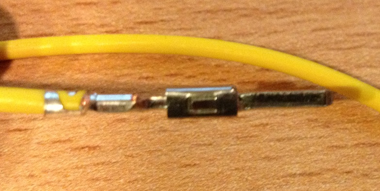

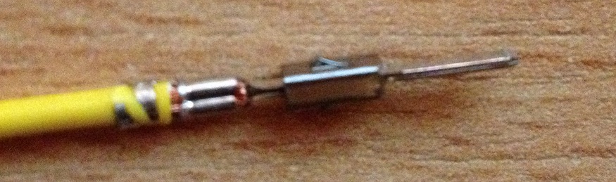

welcher Crimpkontakt ist das?
Gast #2914068
das Steckergehäuse ist von Interesse, daraus ergibt sich der zugehörige
Kontakt. Also schau nach bei AMP bzw. TYCO, da steht im Datenblatt,
welche Kontakte passen. Nach einem Kontakt ohne Kontext zu suchen ist
unsinnig.
Gruss Reinhard
Gast #2914138
Scheint ein Timer-Kontakt zu sein.
Aber wie der Vorposter schon sagt, wenn das Gehäuse da ist, dann gehört
die Nummer(n) in deine Frage.
Und wenn das nicht geht, dann zumindest die Abmaße, ist die Zungenbreite
nun 1.6mm, 2.8mm oder 6.3. Wohl eher Ersteres, aber meine Glaskugel sagt
es nicht besser. Und der Kontakt hat noch mehr Maße!
Hier kannst du den Kontakt sicher finden
http://www.te.com/commerce/DocumentDelivery/DDEController?Action=srchrtrv&DocNm=889759_Timer_Interconnection_System&DocType=CS&DocLang=English&s_cid=1046
Gruß Bussard
#2914158
Was ich auf den ersten Blick sehe ist, dass es ein Ersatz-Kabel von VW
ist - in gelb und beidseitig mit diesen Standard-Crimpkontakten
(VW-Standard wohlbemerkt) gibts die nämlich in jeder VW-Werkstatt.
Ich habe mir vor einiger Zeit auch mal zwei dieser Strippen und einen
zugehörigen Steckverbinder von einer Werkstatt geholt um einen
zweckentfremdeten Piezoinjektor anschließen zu können, die Nummern habe
ich auch noch irgendwo notiert - wenn zeitnah kein anderer hier
Antwortet werde ich mal nach diesen Notizen suchen...
