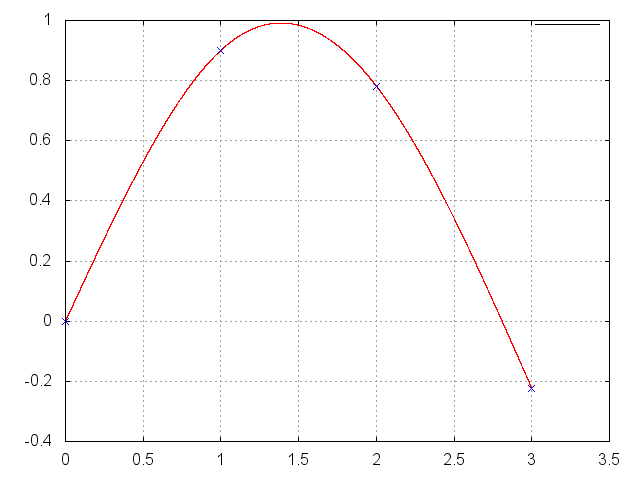

ich denke die Abtastung mit 2.4 MHz ist schnell genug. Denken wir uns
das Signal mal als einen Sinus mit 500 kHz. Nach dem Abtasttheorem kann
ich das Signal vollständig rekonstruieren.  Wenn ich jetzt aber die
einzelnen Samples ansehe, sehe ich z. B.:
0
0,900968868
0,781831482
-0,222520934
Kann ich aus diesen Werten die Amplitude des Sinus von hier (1)
bestimmen?
Mfg,
Michael
#2914484
ich hab die angegebenen Werte zeichnen lassen und eine kubische Spline
durchlegen lassen und das Ergebnis angehängt (ich habe gnuplot
verwedet). Wenn ich das Maximum bestimme komme ich "nur" bei 0,9917
raus. Für viele Zwecke ist das schon genau genug. Falls nicht, dann muss
größeres Geschütz aufgefahren werden, was die Datenauswertung angeht.
Ich habe im Hinterkopf, das hochwertige Digitaloszilloskope die
Interpolation mit der sinc Funktion durchführen (auch sin(x)/x, ist das
gleiche).
Gruß Kai
