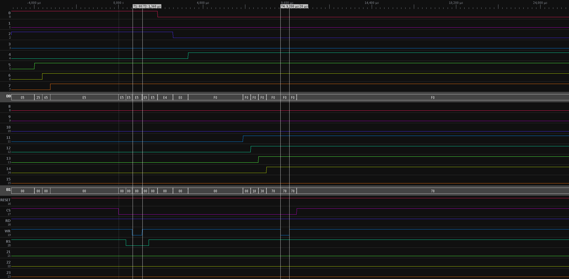

Ich versuche zur Zeit ein 320x240 Display mit einem ILI9325 controller
durch ein STM32F4 Discovery board per FSMC zu steuern.
Das Board selbst stammt von eBay:
http://cgi.ebay.de/ws/eBayISAPI.dll?ViewItemVersion&item=270973667234&view=all&tid=966314088017

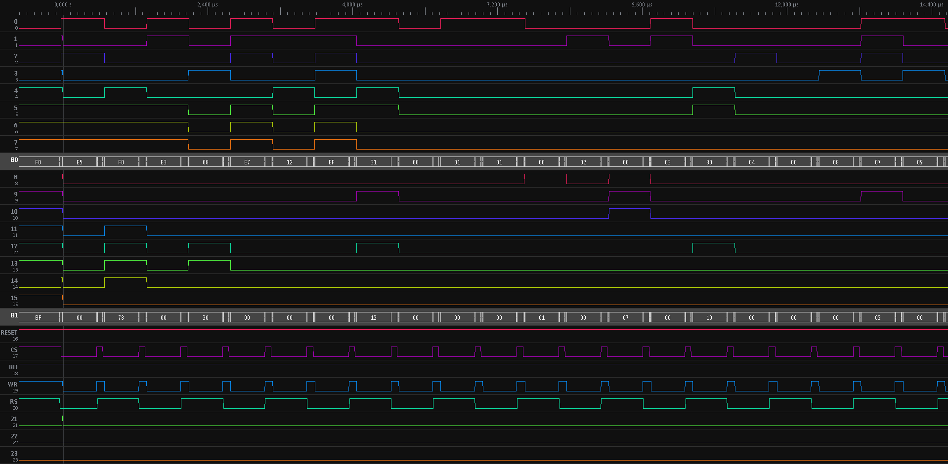

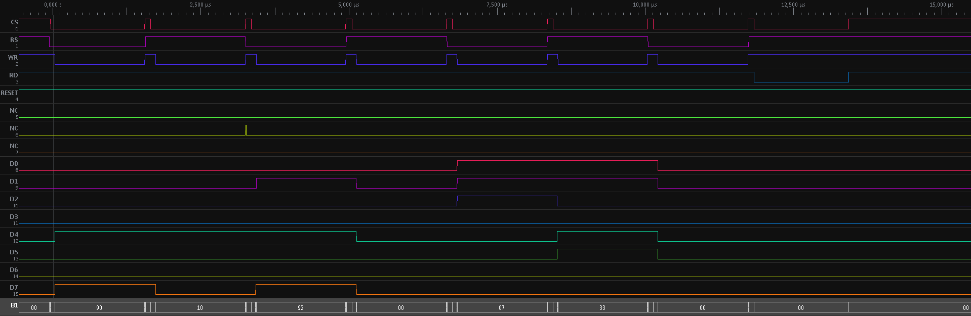

So weit ich sehen kann klappt die Kommunikation per FSMC ganz gut, ich
hab mir das mal per Logic Analyzer angeguckt und keine Fehler gesehen.
Ich nehme an, das mein Fehler in der Konfiguration des Displays liegt,
aber die Einstellungen scheinen mir eigentlich Ok zu sein, ich hatte die
aus dem mitgelieferten Code übernommen.
Was mich wundert, ist das selbst das Auslesen des ID Registers nur 0x00
liefert.
Der Trace im Anhang gehört zu dem folgenden Code und zeigt die
Steuerungsleitungen und das low Byte:

Gast #2933558
Ich habe mir inzwischen ein zweites Board mit gleichen Chip und Pinout
von einem anderen Händler besorgt, um ein fehlerhaftes Display
auszuschließen. Das Ergebnis ist das gleiche wie vorher.
Ausserdem hab ich probeweise mal die ganze Kommunikation per Hand über
GPIOs nachgebaut. - Das brachte auch keine besseren Ergebnisse.
Ich hab nochmal jeweils einen Trace für die GPIO und die FSMC variante
angehängt, diesmal mit allen 16 Bit Daten.
Hat noch irgendwer eine Empfehlung was ich probieren könnte?
