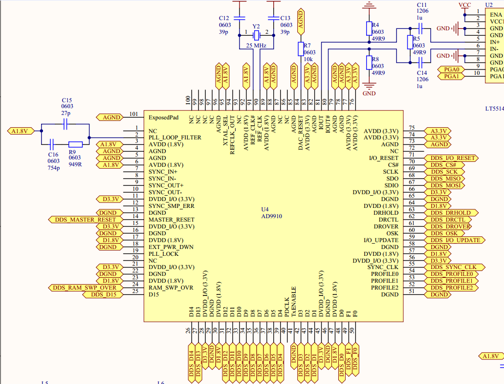

bin dabei einen Frequenzgenerator mit einem AD9910 DDS zu bauen. Ich
löte grade alles zusammen und wollte den DDS schon mal testen, ohne die
Platine komplett fertig zu löten.
Daher habe ich alles drauf gelötet, was für den DDS wichtig ist und die
Versorgungsspannung angemacht. Der Stromverbrauch sieht schon mal ok
aus, nur leider schwingt der Quarz nicht.
Im Anhang ist ein Bild des beschalteten DDS.
Weiß jemand, ob das normal ist, dass der Quarz ohne Initialisierung des
DDS nicht schwingt? Oder sollte er eigentlich schwingen auch ohne den
DDS über SPI programmiert zu haben?
