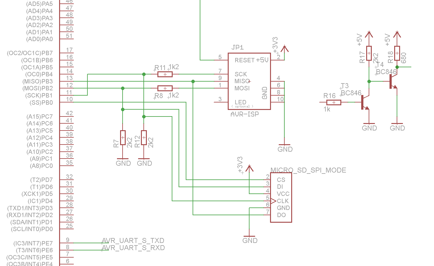

Wie läuft der Programmiervorgang via SPI ab? Wird der Programmer zum
Master und der zu programmierende AVR zum Slave?
Dann sollte meine Schaltung doch so funktionieren:
3,3V sollten auch bei TTL-Pegel noch logisch 1 sein. Und die 5V werden
via Spannungsteiler auf 3,3V heruntergesetzt. Oder doch besser einen
Pegelwandler?
Stört der 2,2k gegen Masse, wenn der AVR später mit der SD-Karte
kommuniziert?
Gruß Stefan

Anstatt mit Widerlingen zu fummeln, kannste den USBasp AVR selber auf
3,3V legen.
Mit der auf 3,3V noch 12MHz kann, brauchste dann abern Mega88 und kein
Mega8.
Dafür einfach nen Low Drop Spannungswandler hinter die 5V des USB, am
besten 5V/3,3V umsteckbar ausführen.

Oder so herum, dann könnte ich doch auch Pin1 am USB-Stecker
unterbrechen und den target_supply jumper setzen. Dann speise ich den
Programmer über den target (der hat eine 3,3V Spannungsversorgung).
Natürlich muss ich dann trotzdem den Atmega8 durch einen Atmega88
ersetzen.

https://www.mikrocontroller.net/articles/AVR_In_System_Programmer#USBasp
Der originale USBasp hat den Nachteil, dass er nicht die Targetspannung zum Programmieren benutzt,
sondern immer seine 5V.
Deshalb kann es Probleme geben, wenn das Target mit einer niedrigen Spannung versorgt wird,
da der USBasp die Target-Highpegel eventuell nicht mehr als High erkennt.
Abhilfe kann ein kleiner Hack schaffen, mit dem der µC wahlweise mit 5V
oder mit ~3.6V betrieben wird:
http://www.mikrocontroller.net/topic/109648?goto=2031524#2031524

Die Dioden könnte ich bei MISO/MOSI/SCK in Reihe schalten. Dazu müsste
ich aber wissen, wann wer Master/Slave ist. Die VCC-Durchleitung lass
ist weg, soll der USB-Port vom PC den Programmer betreiben.
Die Lsg. mit Optokopplern gefällt mir sehr, muss mir wohl mal einen
neuen Programmer basteln.
