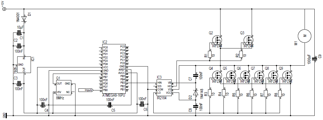

Hallo Zusammen,
ich möchte mir gerne einen Regler für einen Bürstenmotor bauen. Diesen
soll man über eine Fernsteuerung steuern können. Der Microcontroller ist
ein Atmega8, dieser steuert den Halbbrücken Mosfettreiber IR2184. Ein
Testprogramm in dem ich den Motor einfach mal hochlaufen und dann wieder
runterlaufen lasse habe ich schon. Nur wie kann ich jetzt die Signale
der Fernsteuerung auswerten? Soweit ich weiss gibt sie ein PWM Signal
mit 50Hz aus und einem Tastverhältnis von 0,5 bis 1,5ms aus.
Danke. Gruß Steffen

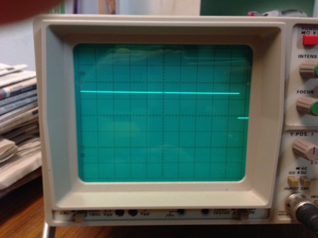

Ich habe mir nochmal Gedanken zum ganzen gemacht. Heute hatte ich die
Möglichkeit die Fernsteuerungsimpulse nochmal genau am Oszilloskop
anzuschauen. Bei den alten Graupner 35MHz Empfängern liegt Uein bei 5V,
Knüppelstellung unten 1,1ms und Knüppelstellung oben 1,9ms. Bei dem
neuen Graupner Hott System liegt Uein bei 3V, die ms sind gleich. Macht
der Spannungsunterschied was? Oder kann der Mikrocontroller nur mit den
5V umgehen?

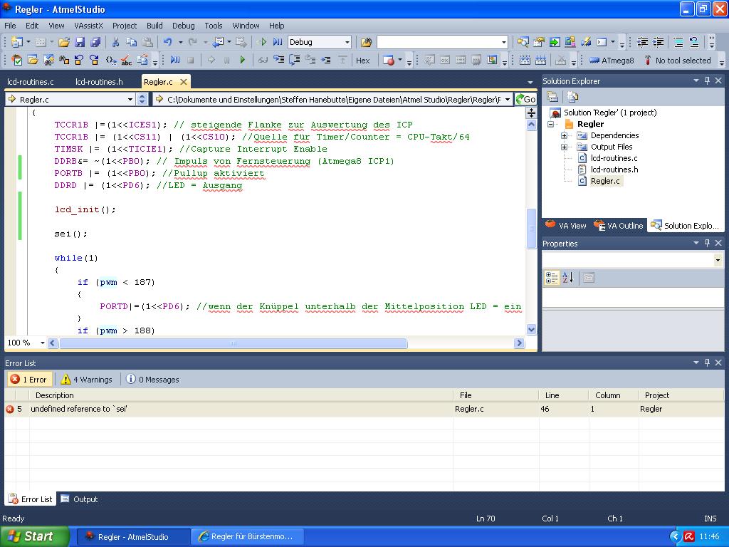

von Steffen H. (stef_fen)
Jetzt habe ich nochmal die weiteren Fehler verbessert. Leider tut sich
immer noch nichts. Die Platine habe ich auch nochmal überprüft. Es ist
alles richtig angeschlossen. Das Impulssignal von der Fernsteuerung geht
an PB0 (ICP1) Pin 14.

von Karl H. (kbuchegg)
MIr ist nicht klar, wie du DIESEN Code durch den Compiler gebracht hast!
Wenn ich das sei() umändere bekomme ich eine Fehlermeldung. Die heißt
undefined reference to 'sei'. Ich habe mal ein Bild mit angehängt.

von Hunt W. (hunt_work_er)
mach noch ein
#include<avr\interrupt.h>
dabei und dein compiler ist glücklich
Vielen Dank. Jetzt ist der Compiler glücklich aber es tut sich immer
noch nichts. Kann es vielleicht an dem aktivierten Pullup liegen? Müsste
es nicht ein Pulldown sein?
Ich habe nochmal zwei Bilder vom Fernsteuerungssignal hinzugefügt. Bild
1 zeigt die untere Knüppelstellung und Bild 2 die obere
Knüppeleinstellung. Zeitablenkung 0,2ms. Die Bilder sind von dem neuen
2,4GHZ Empfängern diese geben nur noch 3V Impulse aus. Zur Zeit verwende
ich aber einen alten 35MHz Empfänger der 5V ausgibt. Die Impulssignale
sind aber von den Zeiten gleich.
Steffen Ha schrieb:
> Zum LED Test: Wenn ich mit dem Draht gegen Masse gehe geht sie aus. Wenn
> ich jetzt an den Empfänger gehe flackert die LED, jedoch nicht ziemlich
> hell (Knüppelposition unten). Gehe ich dann mit dem Knüppel hoch wird
> sie heller und flackert immer noch. Jedoch glimmt sie in keinem Fall.
Das passt schon.
Wichtig ist, dass man an der LED eine Reaktion auf die Knüppelstellung
sieht. Ich wusste nur nicht, wie 'heftig' die Reaktion sein würde. Eine
5% PWM ist nicht besonders hell.
D.h. hardwaremässig ist alles in Ordnung.
Muss also noch was im Programm sein.
Ich spiel mir das mal in den Simulator und seh mal nach, was da noch
nicht stimmt.
Hallo Zusammen,
ich habe mal wieder ein kleines Problem. Und zwar funktioniert die
Schaltung mit einem Bürstenmotor der Speed 400 und Speed 600 Klasse ohne
Last einwandfrei. Betreibe ich den Speed 600 mit einer Luftschraube oder
nehme einen Graupner Ultra Motor mit Luftschraube so scheint der
Mikrocontroller abzustürzen wenn ich schnell Gas gebe oder es gegen
Vollgas geht. Nach abstecken des Akkus funktioniert die Schaltung wieder
bis zu dem Punkt. Bei der Schaltung habe ich mich an dem Thema
Motoransteuerung mit PWM
orientiert:http://www.mikrocontroller.net/articles/Motoranste...
Woran kann es liegen? Im Datenblatt von dem Halbbrückentreiber IR2184
wurde noch ein ganz andere Schaltungsmöglichkeit gezeigt. Was sind die
unterschiede zu meiner Variante? Vielen vielen Dank für euere Hilfe.
Schönen Abend. Gruß Steffen
An einer nicht ausreichenden Entstörung deiner Motoren bzw. was im
Grunde dasselbe ist, an nicht ausreichenden Entstörmassnahmen am µC. Da
sind dann die 100n an VCC/GND einfach zu wenig Holz.
Aber getreu dem Motto: Störungen am besten gleich an der Quelle
vernichten, gehören an den Motor Entstörkondensatoren.
Was für Kondensatoren würden sich dann VCC/GND eignen? Was ist der
Unterschied der Schaltung von mir und der von IR?
Danke. Gruß Steffen
Probier mal sowas
http://www.sv-falkenhagen.de/ubootwiki/index.php/Entst%C3%B6ren_von_B%C3%BCrstenmotoren
Wenns wirklich der Motor ist (wovon ich ausgehe), dann musst du den
Hebel erst mal am Motor ansetzen.
von jedem Motoranschluss 47n zum Gehäuse verlöten und dann noch 47n von
Motoranschluss zu Motoranschluss.
Aber machs wirklich am Motor! Das HF-Zeugs muss an der Quelle "entsorgt"
werden.
