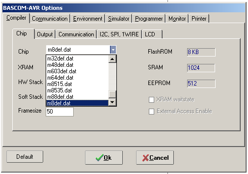

ich benutze die demo-version von bascom-avr und das board von myavr mit
einem atmega8. obwohl ich alles laut anleitung richtig eingestellt habe
gelingt es mir nicht, ein kleines test-programm auf syntax zu überprüfen
und erstrecht nicht, es zu compiliren. dauernd bekomme ich die
fehlermeldung: file not found. ich habe den atmega8 auch unter optionen
eingestellt, trotzdem geht es nicht. kann mir da vielleicht irgendjemand
helfen, bestimmt ist es ein problem der schwierigen sorte, denn ich habe
bis jetzt nichts darüber gelesen.
Gast #211109
Hallo Ralph,
vermutlich findet Bascom die Datei "m8def.dat" nicht. Den Prozessor
kannst Du auch manuell einstellen: Schau' mal unter
Options->Compiler->Chip nach. Das müßte so wie im Anhang-Bild aussehen.
Die regfiles findest Du im Verzeichnis "MCS Electronics\BASCOM-AVR".
Wenn nicht, ist vermutlich bei der Installation von Bascom was schief
gelaufen.
Gerd

Gast #211112
das gibts doch nicht! willi hats.
ich habe jetzt zwei alte sicherungsdateien gleichen namens jeweils in
.hex und in .bin umbenannt, jetzt geht die kiste. das war die lösung!
