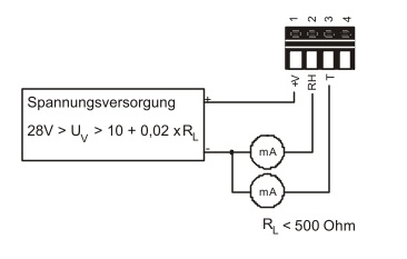

habe einen JUMO Hygrogeber mit folgender Anschlussbelegung in
2-Draht-Schaltung.
Ganz klar ist mir das jetzt nicht wie ich das zu verschalten habe,
dachte eigentlich es ist eine normale Stromschleife, wie das bei 4-20mA
Messumformern üblich ist.
Laut diesem Bild habe ich aber 2x 4-20mA Anschlüsse.
Wie man vielleicht erkennt versteh ich das nicht ganz, könnt
ihr mir weiterhelfen, wie das zu verschalten ist?
Danke
Lg Dom
Die Buchstaben T und RH stehen für Temperatur und Feuchtigkeit, es sind
also zwei Signale, die eben auch jeweils eine Stromschleife haben wollen
und sich die Versorgungsleitung teilen
