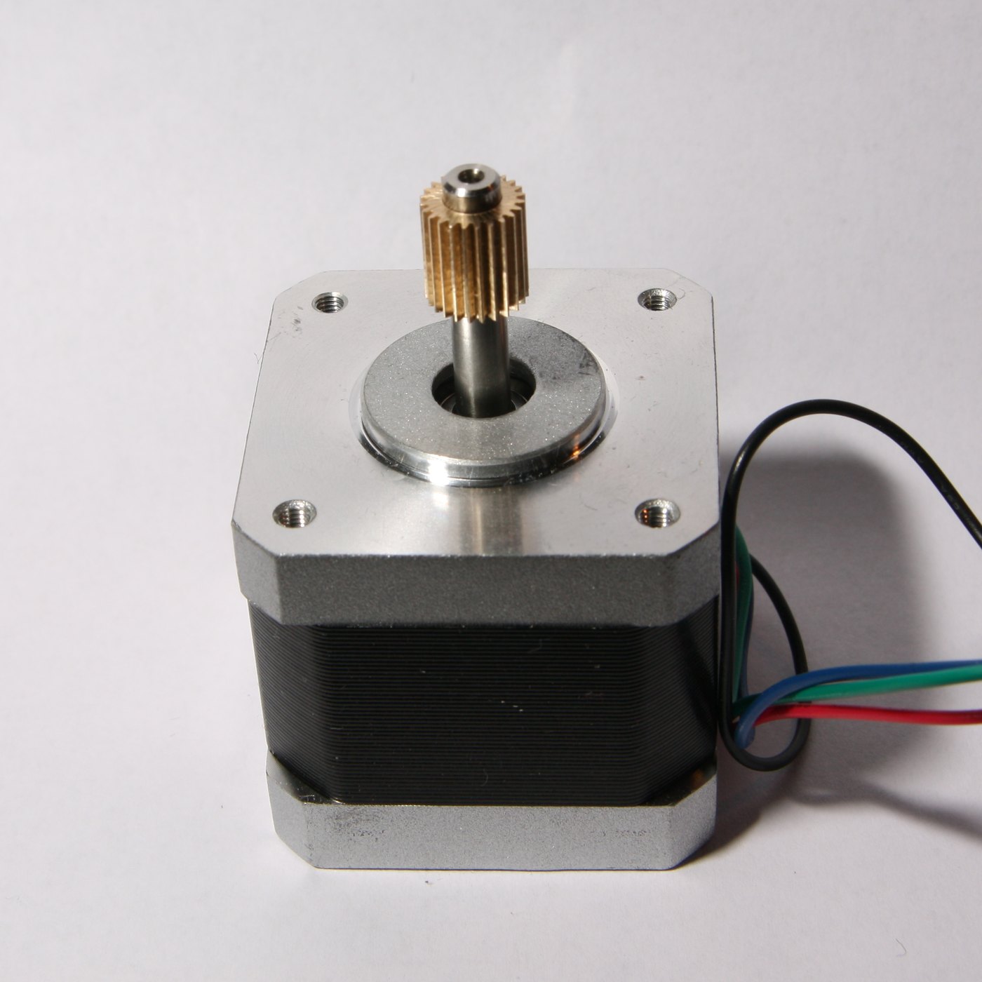

So habe nun meine Zahnräder bekommen. Hat zwar etwas lange gedauert, da
M 0.35 noch nicht im Standardsortiment war, aber dafür habe ich dann
auch gleich eins mit 24 Zähnen bekommen. Passt perfekt. Ich denke mit
Loctide 270 sollte es schon halten.

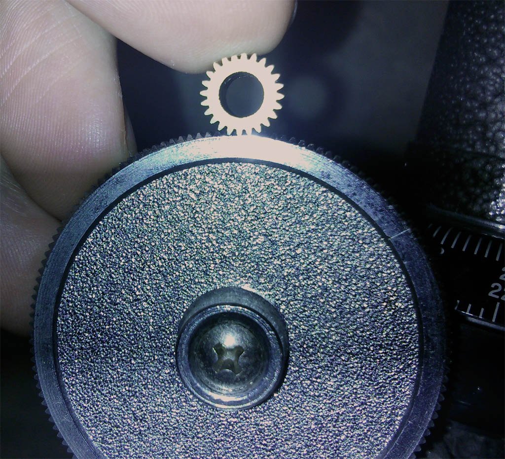

Passt übrigens perfekt auf das Gegenstück... habe mich also nicht
vermessen/verrechnet (das ganze wird übrigens eine Nachführung fürs
Teleskop mit EQ2-Montierung).
Das Zahnrad habe ich nun mit Loctite 270 auf die Motorachse geklebt...
hält bombenfest!
