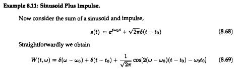

ich hab ein Problem mit einer Wigner-Ville-Distribution
genauer gesagt geht es um ein Sinusoid + impulse als Signal (im Anhang
als Bild die genau Formel). Es geht hier nur um denn letzten Teil des
Ergebnisses, ich komm einfach auf den gleichen Faktor im cosinus.
Bei mir fehlt Faktor 2 und -woto.
vll. hat ja jemand einen kleinen Denkansatz für mich, hab schon ein paar
Varianten mit Substitution probiert leider ohne Erfolg. Meine
Grundsätzliche Überlegung ist das ganze sympetrisch zu machen um dann
schön den Cosinus zu bekommen, wie gesagt leider ohne Erfolg.
Danke für die Hilfe.
