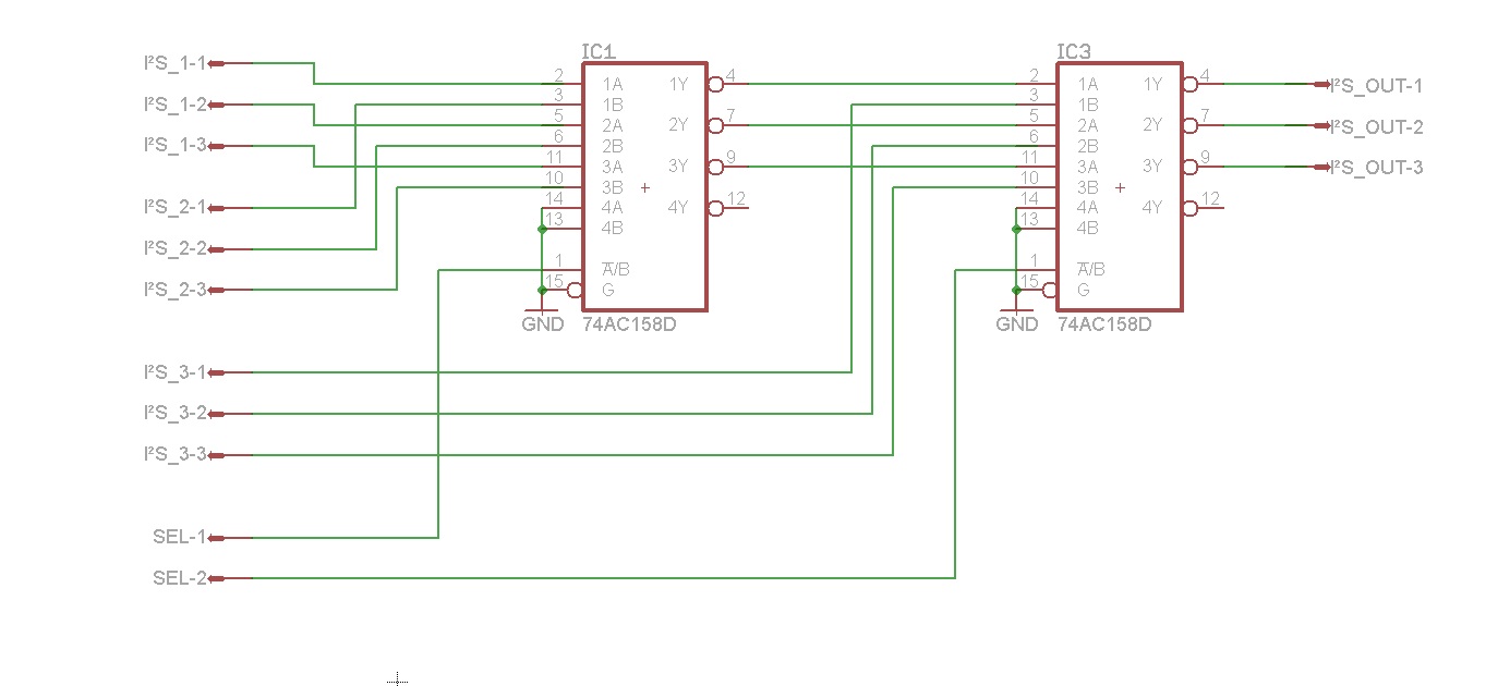

ich habe eine eigentlich einfache Aufgabe, ich möchte 3 (oder mehr)
Bus-Quellen umschalten
Audio I2C :
LRCK
BCK
DOUT
von 3 Quellen zu einem Ausgang
als testaufbau habe ich bereits den SN74ls157 prob. weil ich ihn da hab
aber der geht nur für 2 Quellen
hat einer ne idee welcher TTL switch sich eignet?
grüße Michael
Gast #2917173
Wenns das nicht fertig zu kaufen gibt: gemäß der Innenschaltung des
SN74ls157 selber diskret aufbauen (9 Stück AND-Gates und 3 Stück
3-Input-OR-Gates). Oder eleganter mit einem kleinen CPLD
