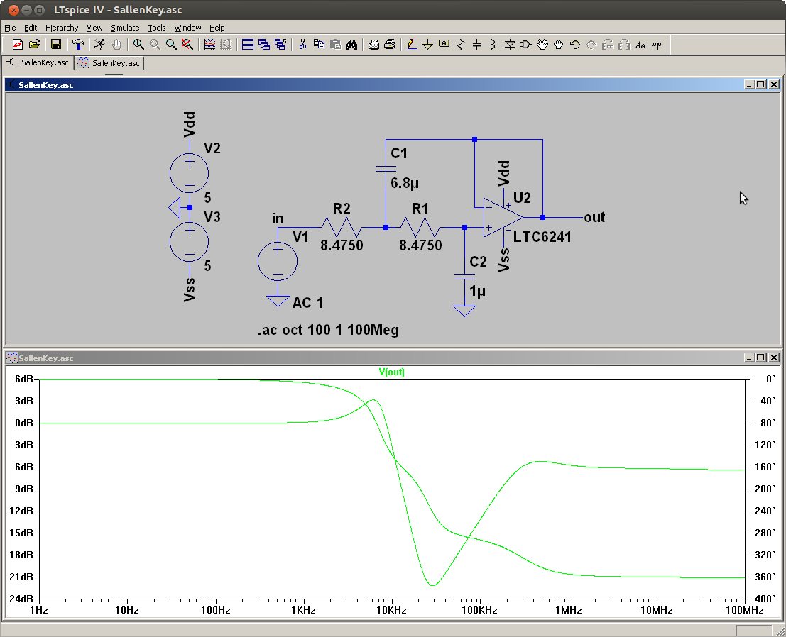

ich versuche gerade einen Sallen-Key Filter in LTspice aufzubauen.
Das ganze sollte eigentlich ein Tiefpass sein, was raus kommt ähnelt
aber eher einer Bandsperre.
Die Werte habe ich alle mit Formeln aus dem Tietze-Schenk berechnet.
Habe bereits verschiedene Filtertypen durchprobiert (Bessel,
Tschebyscheff). Auch mit den beiden Rückkopplungswiderständen habe ich
rumgespielt, aber was raus kam hatte immer Bandsperrencharakteristik.
Hat jemand eine Idee woran das liegt?
Anhang:
SallenKey eingestellt als Tschebeyscheff mit 3dB Welligkeit, f_g=10kHz,
A_0=1
Gast #2917542
Ok, danke, das hat geholfen :).
Was mich jetzt noch wundert ist wieso der Phasengang bei -360° landet.
Müsste der nicht für große Frequenzen bei -180° sein? Ist ja ein
Tiefpass zweiter Ordnung.
Liegt an der endlichen "Open Loop Gain" des OPamp...

Sorry, dass ich das Thema nochmal ausgrabe, aber ich hänge mal wieder
fest mit dem Filer:
Die Dimensinierung des Filters hat mit den Formeln aus dem Tietze Schenk
ganz gut geklappt, nur hätte ich jetzt ganz gerne die wahre
Grenzfrequenz mit den Bauteilen die ich vewende (können ja nicht exakt
die berechneten sein).
Die einzige eventuell ziehlführende Formel die ich dazu gefunden habe
ist der Amplituengang aus dem T/S:
Wenn ich mich mal an meine Schulzeit zurück errinnere habe ich da
gelernt, dass ich die Grenzfrequenz kriege indem ich da Real- und
Imaginärteil gleich setze, was ich dabei rausgekriegt hab ist allerdings
nur Mist.
Auserdem habe ich diese Seite gefunden:
http://sim.okawa-denshi.jp/en/OPseikiLowkeisan.htm die Ergebnisse da
stimmen aber nicht mit dem simulierten Ergbnissen überein.
Hat jemand eine Idee oder eine fertige Formel für die Grenzfrequenz?

#2945865
Das wg war bestimmt nicht in deiner Formel.
Du musst s durch jw ersetzen. Das ergibt A(jw). Daraus dann die Formel
für den Betrag berechnen. Diese Formel gleich 1/Wurzel(2) setzen und
dann nach w auflösen.
1/sqrt(2) = |A(w)|/|A(0)|
|A(0)| ist bei dir 1.
1/sqrt(2) = |A(w)|
#2946223
         --- C1                | \       |
----R1 ---o-----R2-----o-------|  1 >----o------
                      --- C2
T(s) = 1/(1 + s*(R1+R2)*C2 + s^2*R1*R2*C1*C2 )
T(jw) = 1/(1 + jw*(R1+R2)*C2 + (jw)^2*R1*R2*C1*C2 )
|T(w)| = 1/sqrt( (1-w^2*R1*R2*C1*C2)^2 + (w*(R1+R2)*C2)^2)
Berechnung der -3dB Grenzfrequenz w
1/sqrt(2) = 1/sqrt( (1-wg^2*R1*R2*C1*C2)^2 + (wg*(R1+R2)*C2)^2)
2 = (1-w^2*R1*R2*C1*C2)^2 + (w*(R1+R2)*C2)^2
w^2=x
2 = (1-x*R1*R2*C1*C2)^2 + x*((R1+R2)*C2)^2
2 = 1 -2*x*R1*R2*C1*C2 +x^2*(R1*R2*C1*C2)^2 + x*((R1+R2)*C2)^2
x^2*(R1*R2*C1*C2)^2 - 2*x*(R1*R2*C1*C2-0,5*((R1+R2)*C2)^2)  -1 = 0
x^2 - 2*x*( 1/(R1*R2*C1*C2) -0,5*((R1+R2)/(R1*R2*C1))^2 )
-1/(R1*R2*C1*C2)^2 = 0
a = 1/(R1*R2*C1*C2) -0,5*((R1+R2)/(R1*R2*C1))^2
b = 1/(R1*R2*C1*C2)^2
x1/2 = a +/-sqrt(a^2+b)
x1 = a+sqrt(a^2+b)
w = sqrt(x1)
fg = w/(2*pi)
fg = sqrt(a+sqrt(a^2+b)) / (2*pi)
