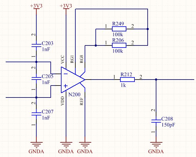

ich setze einen INA333 ein, um eine Offsetspannung von 866mV von der
Meßspannung 920mV-1880mV abzuziehen und mit einem Faktor von 3 zu
verstärken. Vdd = 3.3V single. Vref = GND.

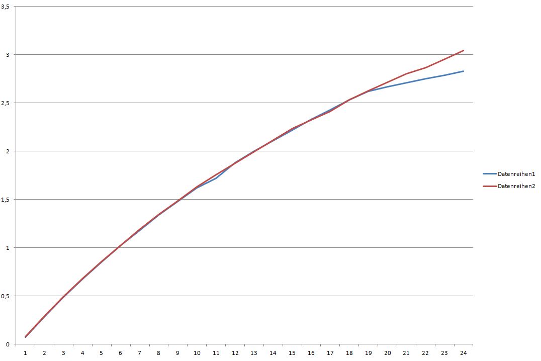

Im Anhang könnt Ihr sehen, wie die Schaltung der theoretischen Werte bis
ca. 2.6V folgt und dann stark abweicht. Rot = Soll, Blau = Ist.
Nun steht im Datenblat etwas davon, dass der Common Mode Voltage und der
Spannungshub am Ausgang irgendwie zusammenhängen, aber leider verstehe
ich dies nicht wirklich und alle Bemühungen die 2.6V rechnerisch zu
ermitteln sind gescheitert.
http://www.ti.com/lit/ds/symlink/ina333.pdf
Würde mich freuen, wenn jemand mit dem INA schon Erfahrungen gesammelt
hat und mir helfen kann.
Danke im Voraus

1. Beschrifte mal die Achsen deines Diagramms mit Einheiten und einer
Beschreibung, ansonsten kommt keiner drauf was das soll. (Stoff 1.
Lehrjahr: ein Diagramm onhe Beschriftung/Einheiten der Achsen ist
Nutzlos)
2. Zeige uns deine ganze Schaltung, wo gehen die Anschlüsse deines
INA333 hin?
3. Lies im Datneblatt den Abschnitt "INPUT BIAS CURRENT RETURN PATH" ab
Seite 12 durch und berücksichtige das in deiner Schaltung.

Ist Vin- und damit die Spannung an Pin1 0,866V, ist der Spannungsabfall
am oberen der beiden 50kΩ-Widerstände im IC höchstens 0,866V, da der
Ausgang von A1 nicht unter 0V gehen kann. Da Rg ebenfalls 50kΩ hat,
können an diesem Widerstand ebenfalls maximal 0,866V abfallen. Die
Spannung an Pin 8 beträgt also maximal 2·0,866V = 1,732V. Damit darf
auch Vin+ maximal 1,732V werden. Bei dieser Eingangsspannung liefert A2
am Ausgang 1,732V + 0,866V = 2,598V. Deswegen siehst du bei etwa 2,6V
Ausgangsspannung einen Knick in der Kurve.
Hallo Yalu,
genau das ist die/das Lösung/Problem. Sowohl TINA als auch die Physik
haben gezeigt, dass bei 1,732 alles unlinear wird.
Mit einem Rg von 100k (einzeln), sinkt die Verstärkung um 1/3, aber die
Schaltung arbeitet nun.
