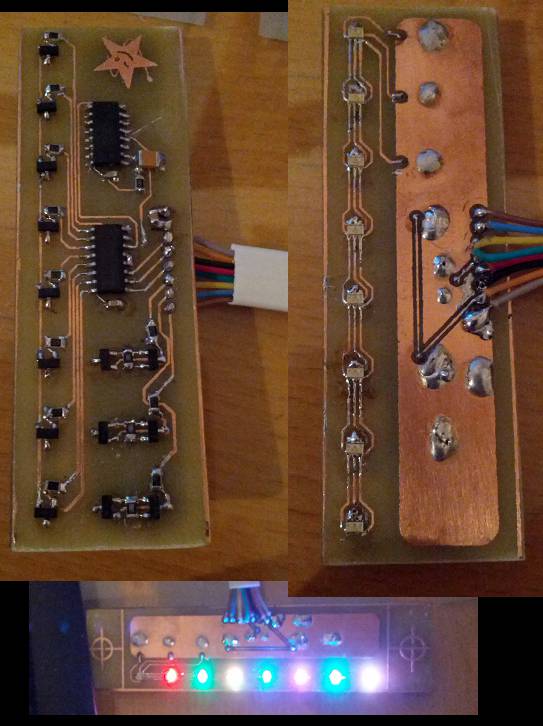

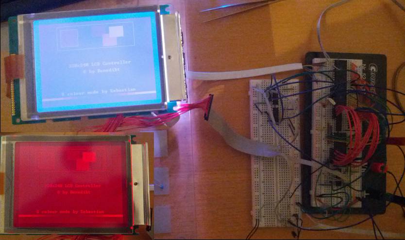

Um die meisten Fragen selbst zu beantworten:
- es hat funktioniert
- zumindest leben die LEDs noch
- den invertierenden Eingang des Monoflops musste ich doch auf Vcc
legen, damit der wie gewünscht arbeitet. Dann halt nur ein Retrigger bei
jedem zweiten Wechsel, sollte als Vorsichtsmaßnahme auch reichen
Lehrreich war's auf jeden Fall:
- mein erstes SMD-Projekt
- die erste doppelseitige Platine, dabei die Dukos einfach mit Litze
- das ganze in Bügeleisen-Tonertransfer-Technik, wobei ich die Seiten
einzeln geätzt und die jeweils andere abgeklebt habe

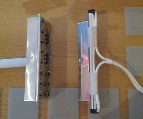

einen 1:1 Nachbau würde ich trotzdem erstmal nicht empfehlen, denn ein
Ziel konnte ich leider nicht erreichen: hatte gehofft, mit acht getrennt
angesteuerten LEDs eben einen achtteiligen vertikalen Farbverlauf als
Hintergrund für das LCD zu bekommen, leider verteilt sich das Licht aber
"zu gut", und alles wird sehr homogen gemischt. Aber auch wenn alle LEDs
in der selben Farbe leuchten, lassen sich schon nette Effekte erzielen -
ein Statusdisplay mit passender Hintergrundfarbe z.B.
