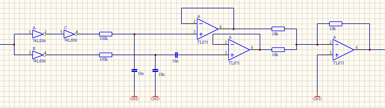

ich hatte eben mal etwas ausprobiert, was haltet ihr hiervon??
Im Ausgang hatt ich kaum störunngen bis die Spitzen von dem
Invertierer, evtl kann man da noch einen Komperator hinterschalten, um
die Störungsspitzen zu minimieren.
Aufbau im Anhang Links eingang PWM rechts Gleichspannung gut geglättet
ohne Brumm..
Gruss Jens

Die Belastbarkeit hängt vom verwendeten OpAmp ab, ein TL071 ist
eigentlich für 15mA immer gut.
Die Restspikes kann man dämpfen, indem man dem letzten OpAmp einen
Kondensator zwischen Pin 2 & 6 verpasst.
