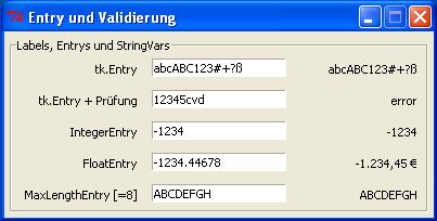

Mit den Bordmitteln von Python bzw. Tkinter ist es offensichtlich nicht
möglich, die Eingabe in Entry-Feldern auf Ziffern oder Buchstaben zu
einzuschränken.
Die Entry-Variable liefert einen String, der - jeweils von Events
angestoßen - von "Hand" geprüft werden muss.
Trotz dieser Prüfung steht aber der ungeprüfte, möglicherweise
ungewollte Zeichen enthaltende String in der Anzeige.
Da sieht dann recht unprofessionell aus.
Durch Zufall bin ich auf das Stichwort "validate" gestoßen.
Darunter finden sich einige Programmbeispiele, mit denen während der
Eingabe diverse Überprüfungen möglich sind.
Eine exemplarische Vorlage von Fredrik Lundh (als validate_3.py
beigefügt), in der er erweiterte Entry-Klassen einführt, habe ich für
mich so umgearbeitet, daß
- nur Integerwerte (positive und negative),
- nur Floatwerte (positive und negative),
- nur Strings begrenzter Länge
  wahlweise als Ziffern oder Buchstaben
  wahlweise umgewandelt in Groß-/Kleinschreibung
entgegengenommen werden.
Das könnte möglicherweise für andere interessant sein, die sich an
graphische Oberflächen mit Python versuchen.
