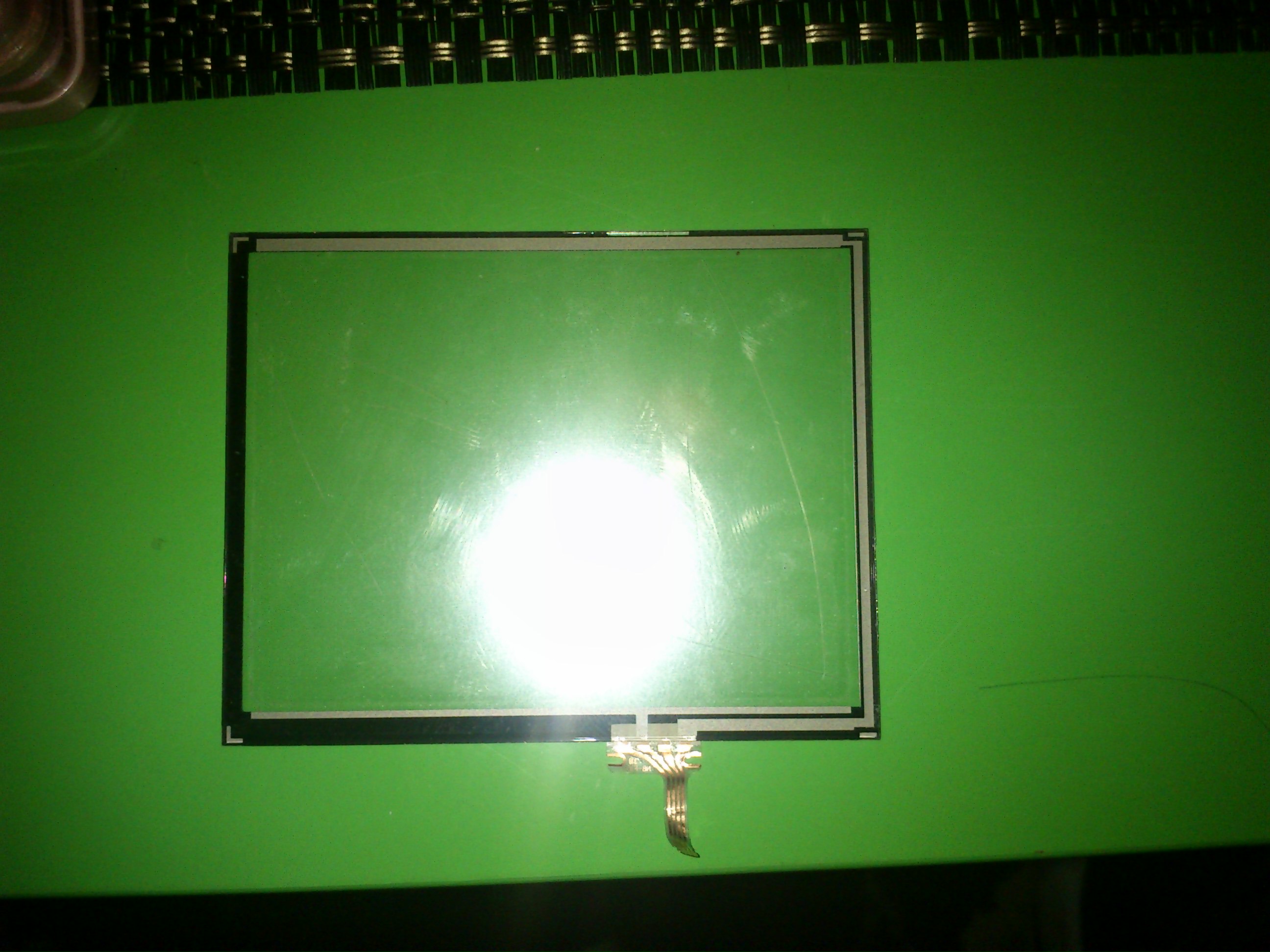

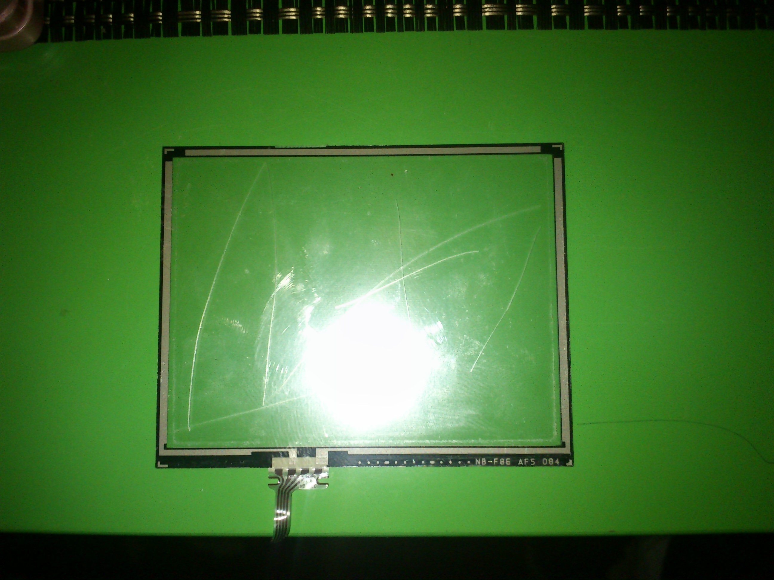

für mein Projekt würde ich gerne ein Touch Panel vor mein LCD setzen.
Jetzt habe ich, da ich hier noch einen kaputten NDS liegen hatte das
Touch Panel ausgebaut. Das Panel hat 4 anschlüsse, wie ich es auch in
diversen Howtos gesehen habe, nur leider habe ich zu dem Display kein
Datenblatt.
Wie beschalte ich das nun? 2 müssen ja an die ADC Pins, und 2 werden als
I/O geschaltet, dann wird ja im wechsel high low oder low high
geschaltet und an den pins wird gemessen, wie kann ich aber nun
herausfinden welche der pins zum messen sind? also welche der 4 an die
ADC Ports müssen?
Das Touchpanel hat ein ein Folienkabel, gibt es einen anschluß dafür den
man auf die "norm" also wie bei Lochraster, 2,5xmm anlöten kann?
Danke euch schonmal.

Hallo
Welche Pins zusammen gehören kannst du einfach messen. Ist der
Widerstand auch ohne Berührung endlich sind es die Seiten der selben
Achse. Welches Paar X und welches Y ist, ist für die Verkabelung erstmal
egal.
