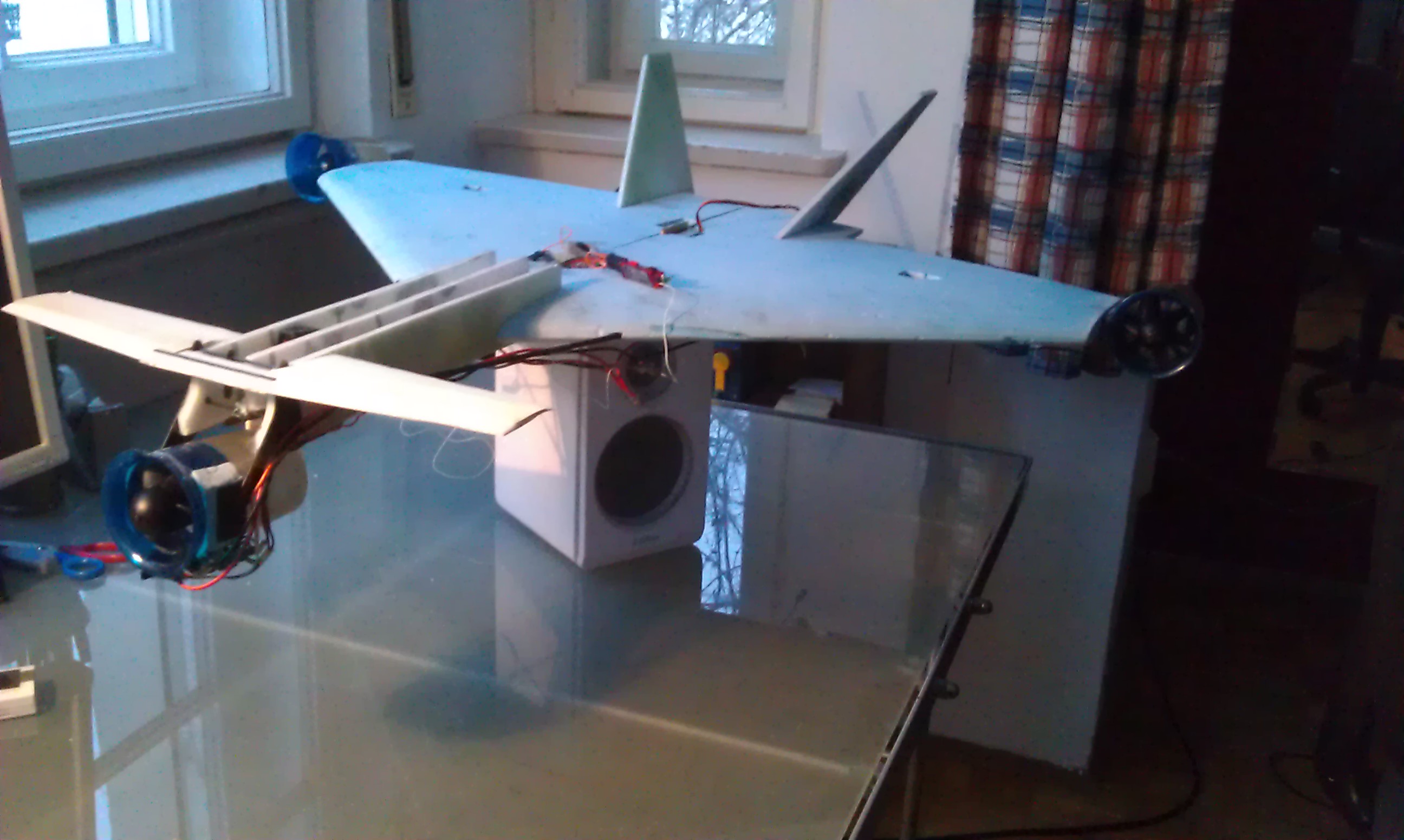

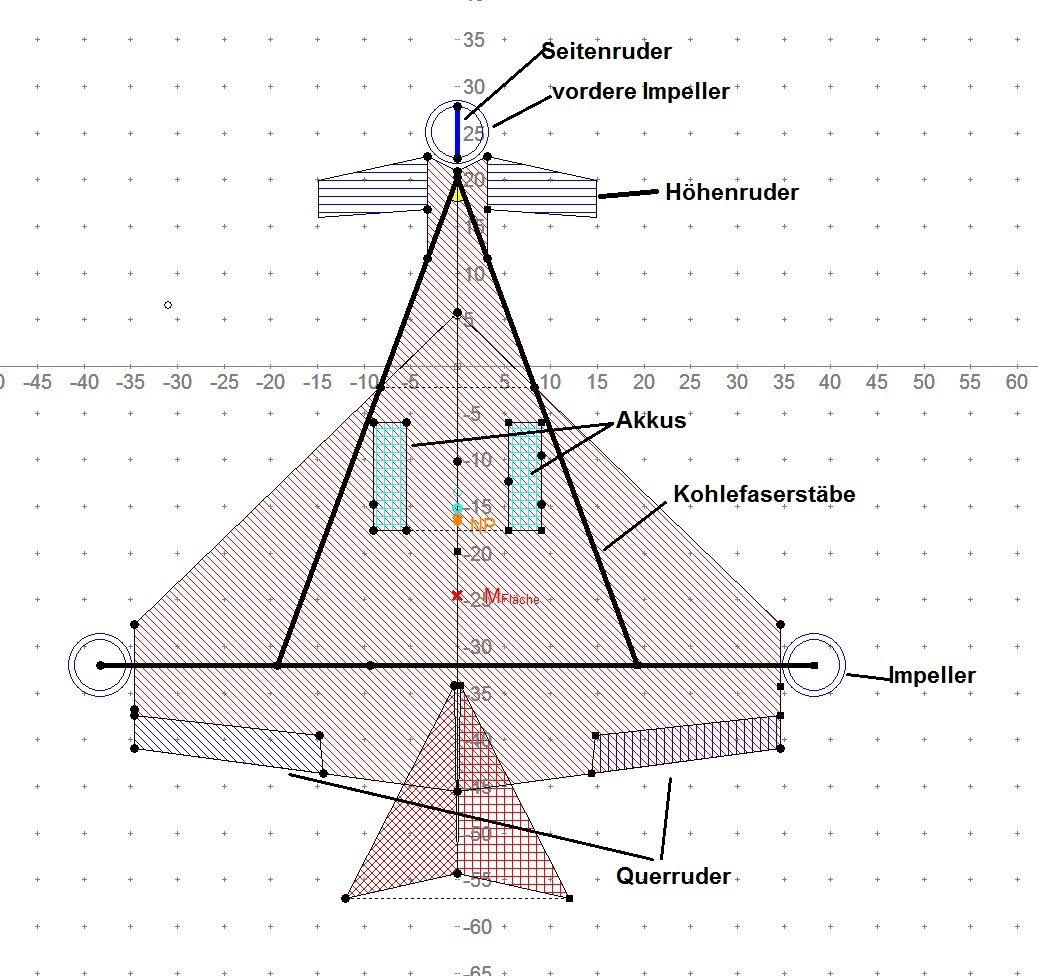

ich wollte fragen ob mir jemand bei meinem Senkrechtstarterprojekt
helfen könnte. Im Prinzip will ich eine Kombination aus einem Tricopter
und einem Deltaflügler bauen. Als Antrieb dienen drei Impeller, die sich
um 90° schwenken lassen (zwei hinten, einer vorne mit Seitenruder). Wie
weit die Impeller geschwenkt werden und das Flugzeug aus dem Schwebeflug
in den Normalflug übergeht, soll mit einem Fußpedal an der Fernsteuerung
gesteuert werden. Für die nötige Flugstabilität -das wichtigste bei
diesem Projekt- verbaue ich ZWEI HobbyKing Multi-Rotor Control Boards
V2.1 (Atmega168PA). Auf das eine flash ich das Programm für einen
Tricoper, und auf das andere Board das Programm für normales Flugzeug
(Airplane). Beide Boards werden mit den Steuerbefehlen vom Empfänger
gespeist, aber die Signale die die Boards an die Motoren und Servos
weitergeben, sollten je nach Stellung der Impeller, von den zwei
verschiedenen Boards gemischt werden. Die Stellung der Impeller würde
ich mit einem Potentiometer "ablesen" und und dann jeweils die zwei
Kanäle, die für einen Motor bestimmt sind, zu einem Kanal mischen.
Insgesamt würe ich mischen:
- 3 Motorensignale von Tricopterchip mit Motorsignal von Airplanecip
- Seitenrudersignal von Tricopterchip mit Seitenrudersignal von
Airplanechip
ich hoffe das Projekt lässt sich in der Beschreibung einigermaßen
nachvollziehen, ansonsten Fragen!
Also wie wäre das mischen der Signale am besten zu realisieren?
Mit vier einzelnen Microcontrollern oder einem großen? Ich habe leider
noch keinerlei Erfahrung mit Microkontrollern und hoffe das mir in
diesem Forum geholfen werden kann :)

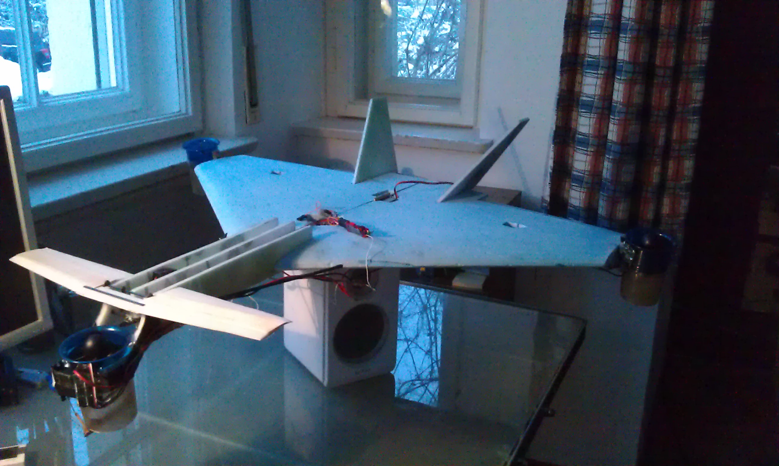

Naja ich habe jetzt schon mit dem Bau begonnen, und werde es dann mit
der harten, Methode testen.
Im Anhang ist noch eine kleine Skizze vom Modell

Gast #2997995
Ersteinmal danke für die vielen Beiträge :)
Das die Methode mit den zwei Flug-controllern nicht ausgereift ist sehe
ich inzwischen ein. Ich würde gerne mal nur um ein bisschen
reinzuschuppern mit Microontrollern arbeiten, aber ich glaube nicht,
dass ich Talent dafür habe ^^. Das mit dem Analogen mixen hört sich gut
an, das werde ich gleich mal in Google suchen. An sich hatte ich das
Modell schon fertiggestellt, und war auch schon dran es im Schwebeflug
zu testen. Hätte ich mir nur nicht diese billigen Regler aus China
gekauft! Nach 1 Sekunde in der Luft fängt das teil zu rauchen an ! Jetzt
warte ich erstmal auf die neuen Regler, dann kann ich das Teil auch auf
seine normalen Flugeigenschaften prüfen. An sich ist alles noch ein
bisschen wackelig, aber es ist ja nur der erste Prototyp. Das Schwenken
der Impeller funktioniert recht gut.

Schub würde noch ausreichen um eine Kamera (100g) mit zu wuchten. Das
Schwenken der Impeller funktioniert auch bei vollem Schub. Das Problem
ist, dass das Teil leider sehr unruhig schwebt, was vermutlich an der
noch etwas wackligen Konstruktion liegt.
