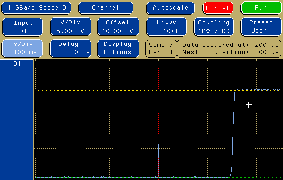

Ich habe mir daraufhin die Spannungsversorgung angeschaut und
festgestellt, dass gerade die negativen Versorgungsspannungen -5V und
-15V mit je 3% bzw. 4% Abweichung ausserhalb der Toleranzen liegen. Ich
habe mir das Netzteil genauer angeschaut und es scheint die Möglichkeit
zu geben, jede Ausgangsspannung über zwei Trimmpotis abzugleichen.
Allerdings habe ich im Gegensatz zum Scope keinen Schaltplan für das
Netzteil, jeder Hinweis zum Schaltplan bzw. zum Abgleich des NTs ist
sehr willkommen. Auf dem Netzteil steht:
  Schroff
  Typ:     SPG 4FACH
  Ord.Nr.: 110099-337

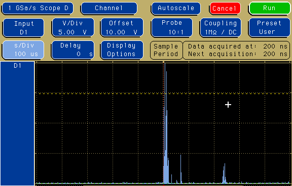

Was mir weiterhin aufgefallen ist, direkt im Einschaltmoment erzeugt das
NT einen ziemlichen Einschaltspike (vgl. Anhang) auf allen
Versorgungsleitungen, welcher deutlich über der Nominalspannung liegt.
Ich schätze, dass dieser nicht besonders gesund für das Gerät ist.
