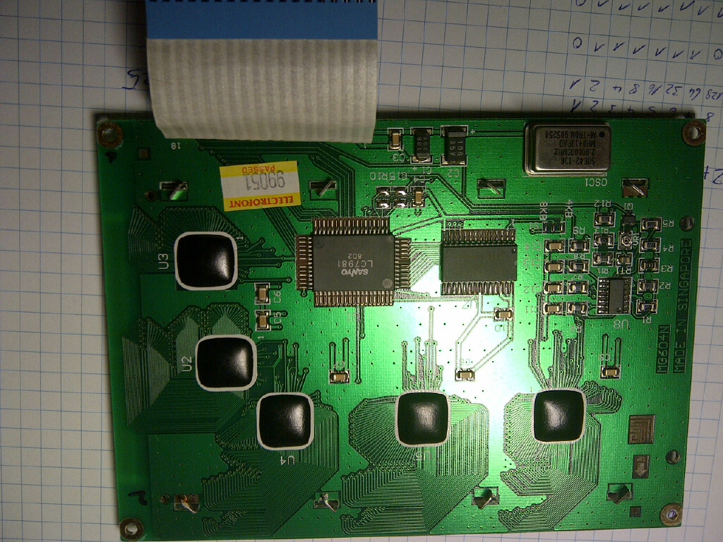

Hi Leutz,
ich hab zwei Displays mit Sanyo LC7981 geschenkt bekommen. Die Displays
haben einen 18-poligen Anschluss.
Pin 1: GND
Pin 2: VCC (denke ich)
Die Displays sind ziemlich groß 11,3 x 6,3cm), schätze mal dass das
240x128 sind. Auf den Displays steht noch: MG604N das wars aber auch
schon.
Wie bekomme ich den Rest raus?
Markus
Gast #2921906
Datenplatt vom LC7981 lesen, damit müsstest Du etwa 15 der 18 Pins
rausklingeln können. Bleiben also vmtl. noch 3 Pins über. Mit etwas
Glück kannst Du die auf der Platine verfolgen und dann daraus deren
Funktion ableiten. Gute Kandidaten sind Hintergrundbeleuchtung und
Kontrastspannung.
