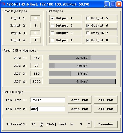

Zum Ausloten der grafischen Gestaltungsmöglichkeiten, die Python 3.2 /
Tkinter bieten, habe ich mich am Aufbau eines GUI für ein AVR-NET-IO
versucht.
Bekanntlicherweise können bei dem Testobjekt der Status von 4 Input-Pins
und die anliegende Spannung an 4 ADC's ausgelesen sowie 8 Output-Pins
gesetzt werden.
Zusätzlich gibt es die Möglichkeit, am AVR-NET-IO ein 2*16 Zeilen-LCD
anzuschließen und darauf Texte auszugeben.
Die beiden LCD-Zeilen können beschrieben werden - sofern ein LCD erkannt
wird.
Ein Screendump sowie der Quellcode ist beigefügt.

Während es mir in der ersten Programmversion in erster Linie um den
Aufbau einer grafischen Benutzeroberfläche ging (außen GUI, innen PFUI),
habe ich nun noch die mehrfach verwendeten Eingabe-/Ausgabeelemente
zusammen mit ihren Methoden in das Klassenkorsett gezwängt.
Dadurch wird in der Tat den Programmcode deutlich übersichtlicher und
die vielen globale Variablen werden entbehrlich.
Außerdem lassen sich die Klassen unabhängig von der übrigen Umgebung
einfacher entwickeln und testen.
Allmählich verstehe ich den Vorteil objektorientierter Progammierung ...

Als letzte Überarbeitung ist nun auch noch die LCD-Eingabe-Zeile als
Klasse definiert.
Damit sind alle Elemente, die mehrfach benutzt werden, in Klassen
organisiert.
Zum Vergleich habe ich einen Zwischenstand dieser Übung, die
"klassenlose" GUI-Variante mit ins Archiv gepackt.
Die Stukturierung durch die Objektorientierung macht den Programmcode
deutlich besser lesbar und vermeidet eine unübersichtliche Variablen-
und Funktionsvielfalt.
Für den Einstieg in die GUI-Programmierung mit Python war der
beschrittene Umweg ohne Objekte hilfreich - und für das Verständnis der
Zusammenhänge auch nicht vermeidbar ...
Übrigens läßt sich das Programm auch ohne die Präsenz eines AVR-NET-IO
starten.
mfg
Michael S.

Doch noch ein Nachtrag.
Bei einigen der neuen Klassen habe ich die Methode grid() doppelt
benutzt:
zuerst in der Klassendefinition selbst und dann noch ein weiteres Mal
beim Anlegen einer Instanz.
Das scheint zwar nicht zu schaden, ist aber dennoch überflüssig.
Sinnvoll wird sein, in der Klassendefinition jeweils die Zeile
"self.grid(column = 0, row = 0)" zu löschen und grid() nach dem Einfügen
einer Instanz auszuführen.
mfg
Michael S.
