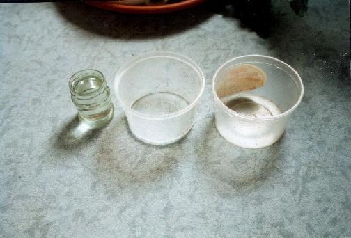

Ein Kartoffelsalatbecher (ca. 10 cm x 10 cm x 10 cm, leer) wurde mit 2
Aluminiumfolien beklebt, sodass an 2 gegenüberliegenden Seiten jeweils
ein Streifen von 4 cm frei ist.
Zu den Messergebnissen (Multimeter):
 10 pF ohne Wasser
100 pF  mit Wasser
Erwartet hätte ich bei der 2 .Messung eine Kapazität von rund 800 pF, da
die Dielektrizitätskonstante von Wasser ~80 mal größer ist als die der
Luft.
Warum messe ich nur 100 pF?

Weil du auch 10pF nicht gemessen hast. Stichwort Kabelkapazität.
Daß da auch noch Kunststoff im Spiel ist, haben andere ja schon
geschrieben.

Dazu kommt noch, dass sich die fluessigkeit bewegen kann. Dh die
polarisierten Molekuele koennen sich einfach entpolarisieren, indem sie
sich bewegen. Und 10cm Wasser ist etwas viel. Mach mal 1mm Wasser.

Wie teuer war denn dein Messgerät?
Hast du vor der Messung ein Nullpunktabgleich mit genau gleich
positionierten Kabeln gemacht?
Hast du mal ausgerechnet was der Kondensator in Luft für eine Kapazität
haben sollte?

Als erstes mal ein Bild von nem Kartoffelsalatbecher anhängen.
Anhand der Beschreibung gehe ich davon aus, dass sich um den Becher 2
halbe Zylindermäntel befinden.
Ein Bild wäre schön gewesen.

Wenn ich mir den Aufbau richtig vorstelle scheint die Anordnung
inhomogen zu sein und auch über keine ausreichenden Symmetrien zu
verfügen. Das heißt, dass die Kapazität nur schwer und ggf. sogargar
garnicht analytisch lösbar ist.
Wenn ich als ganz große Näherunglösung einen Plattenkondensator mit 0,1m
x 0,1m Fläche und 0,04m Abstand annehme ergibt sich bei Luft eine
Kapazität von 2,2pF.
Wie bereits erwähnt sind 10pF sehr schwer zu messen. Das heißt, dass ein
"normalsn" Multimeter bei diesen kleinen Kapazitäten meist eine hohe
Ungenauigkeit hat. Das wäre mal zu prüfen.

Das heißt aber dann im Umkehrschluss, dass selbst gesättigtes Wasser
eine Permittivität von ca. 80 hat.
