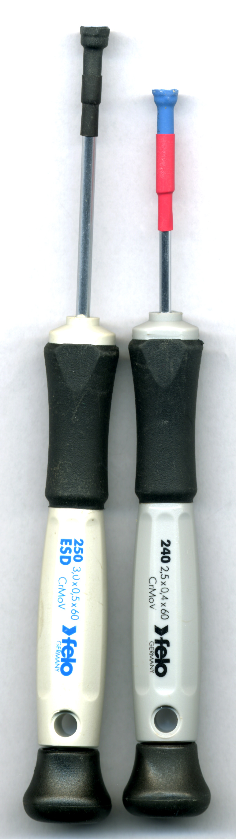

Bei den kleineren (Kopf-)Schlitzschrauben (z.B. M2, M3) hat man das
Problem, dass das Ansetzen der Klinge etwas fummelig ist, erst recht
wenn der Schraubkopf nicht direkt einsehbar ist.
Hat man es dann geschafft, so ist man spätestens nach dem 3.ten mal
Nachfassen beim Drehen wieder seitlich herausgerutscht.
Ebenso ist die Magnet der Klinge zwar schön und gut zum Aufnehmen der
Schraube, aber wenn man dann diese versucht ins Loch zu bugsieren kippt
sie meist seitlich weg, da der Schlitz zu wenig seitliche Führung
bietet.

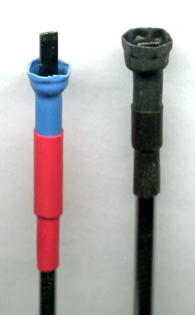

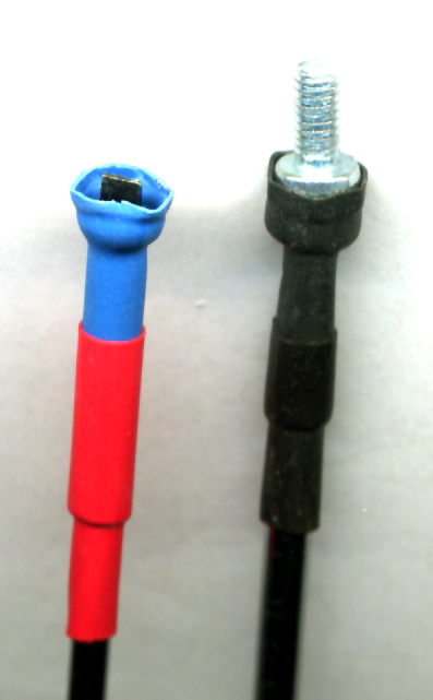

Mit einem Stückchen Schrumpfschlauch kann man sich für diese Fälle eine
einfache Führungshilfe bauen die das Ansetzen, Drehen und Festhalten
erleichtert.
Und wenn sie gerade einmal stört, so schiebt man sie einfach nach hinten
oder zieht sie ganz ab.
Tipp zum Anfertigen: Gewünschte Schraubengösse hernehmen, zwei Muttern
aufschrauben und das ganze zusammen mit dem Schrumpfschlauch auf den
Dreher aufstecken und festschrumpfen.
Nach dem Abziehen die zunächst zu lang geratene Schlauchspitze mit einer
Schere einkürzen.
Noch besser als die Muttern ist natürlich ein Röhrchen passenden
Durchmessers, so man hat.
Nachteil: Die Führungshilfe funktioniert so wie oben beschrieben
eigentlich nur dann Sinvoll wenn Klingenbreite und Schraubengröse
zueinander passen.
Auch sollte Klingenbreite gleich Schaftdurchmesser sein (fürs abzeiehn),
was aber meist bei den kleineren Grössen gegeben ist.

Gast #2925294
>Man sollte generell auf den Einsatz von Schlitzschrauben verzichten.
Ich mag die Dinger auch nicht, aber was will man machen wenn man bei
einer Reparatur gefühlte 1000 Stück raus und dann wieder reinfummeln
darf.
Da kommt man vor lauter Frust dann schon mal auf die perverse Idee, dem
Dreher eins überzuziehen, so dass da nix mehr abrutscht....
Noch ein Tipp zur Anfertigung:
Den Schrumpfschlauchdurchmesser für den vorderen Teil so gross wie
möglich wählen, so dass geschrumpft der Schraubenkopf gerade noch
festgehalten wird.
Dadurch wird das Material Dicker und damit stabieler.
Den eigentlichen Halt auf dem Schaft besorgt dann ein dahinter
aufgeschobener dünner Schlauch.
Manche Schlauchmarken werden bei mir auch etwas steifer, wenn man sie
mit ~250°C statt der üblichen 100-160° quält.
