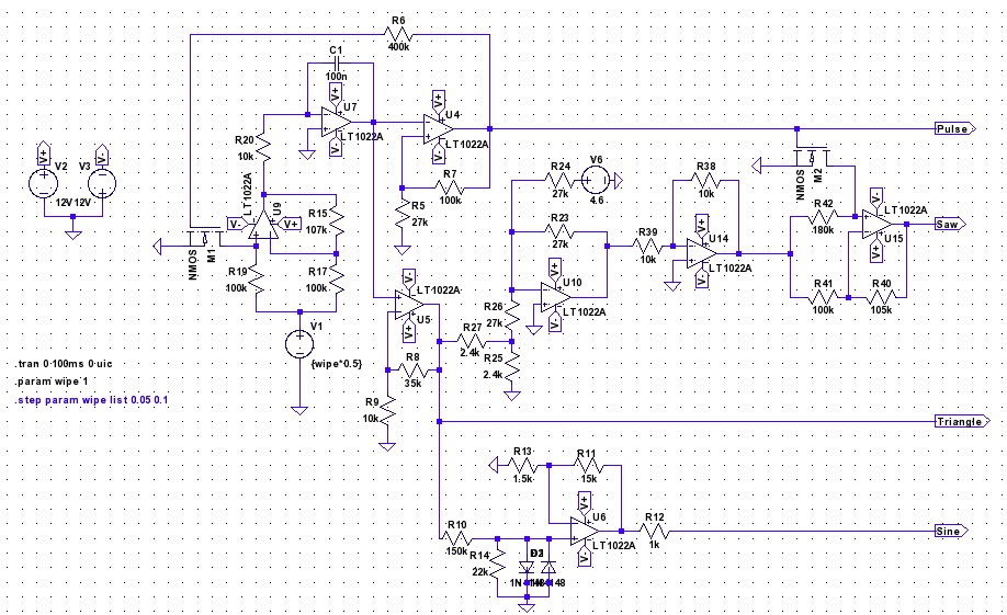

Leider kriege ich das nicht wirklich hin, trotz viel Recherche. Mein
Schaltungsvorschlag hängt an. Ich habe zwei Dioden die je nach positiver
oder negativer Halbwelle den Kondensator schneller oder langsamer

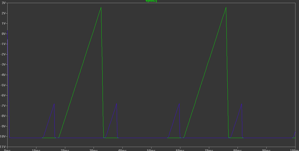

entladen, damit die Steigung angepasst wird. Leider regelt er mir a) die
Amplitude in Abhängigkeit der Frequenz runter und b) kriege ich kein
durchgehendes Signal (siehe Plot) jemand eine Idee woran das liegen
könnte (vielleicht fehlende Rückkopplung o.ä?)

Das taugt so nicht. Mit steigender Frequenz wird die Amplitude deines
Sägezahns immer kleiner werden.

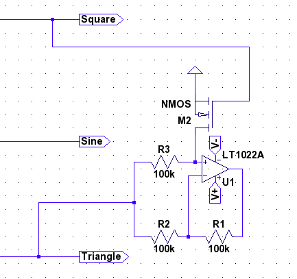

Ok danke, das bringt mich in jedem Fall schonmal weiter. Aber kann es
sein dass ich einen Denkfehler in meinem Koeffizientenglied habe?
Eigentlich sollte doch bei einem High am n-Mos der OPA als
invertierender Verstärker (mit Verstärkung 1 - Inverter) fungieren und
bei einem LOW am n-Mos ein nichtinvertierender (Spannungsfolger).
Irgendwie kommt da ja relativer quatsch raus...

Das angehängte "Oszillogramm" ist Mumpitz. Wenn überhaupt, dann müssen
da alle 3 Signale rein. Mit der gleichen Skalierung. Und eine Nullinie
brauchts auch.
Im Moment wirds wohl daran liegen, daß das von mir (für einen ganz
anderen Zweck) vorgeschlagene KG nur positive Spannungen verarbeiten
kann. Du fütterst aber wohl beide Polaritäten hinein. Wenn es bipolar
sein soll, wirst du wohl Analogschalter brauchen.

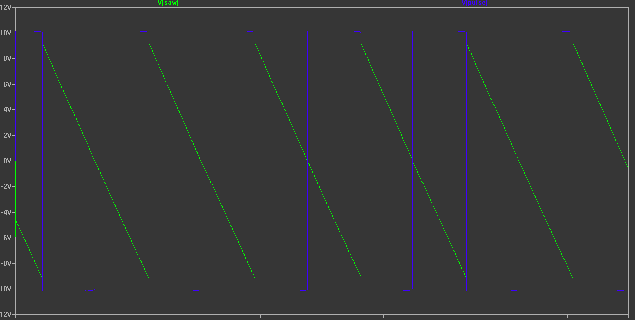

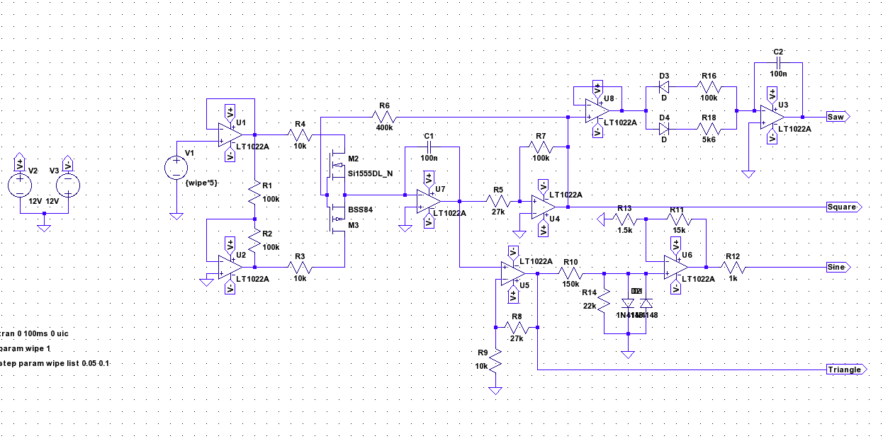

Sooo habs jetzt geschafft (das mit der Drain hab ich doch glatt einfach
mal übersehen oder innerlich ignoriert). das ganze geht jetzt so.
über einen voltage level shifter zieh ich das dreieck in den
spannungsbereich größer 0 und gehe dann über ein KG was mir mein
gewünschtes SAW signal ausgibt.
Ich frage mich jetzt gerade wie ich wohl noch einen variablen Duty-Cycle
realisieren könnte. Vorschläge sind willkommen. ansonsten ist kritik an
meiner schaltung natürlich herzlichst willkommen :)

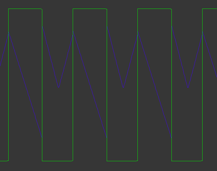

Sägezahn mit variablem DC wird schwierig. Zumindest wenn es gleichzeitig
noch amplitudenstabil sein soll.
Ist klanglich aber auch nicht so der Bringer. Dann eher ein
Rechtecksignal mit variablem DC. Das ist trivial aus dem Dreieck (oder
Sägezahn) abzuleiten und läßt sich auch einfachst modulieren (PWM). Vom
Oberwellenanteil sind Sägezahn und (nicht-symmetrisches) Rechteck ja
recht ähnlich.
