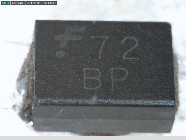

Hallo Leute! Ich benötige bei der Identifizierung eines SMD-Bauteils
eure Unterstützung. Das schwarze Teil ist 5mm lang, 3,5mm breit und 2mm
hoch. Es hat zwei J-förmige Lötanschlüsse an den beiden schmalen Seiten.
Auf der Platine (Steuerplatine in einem Frequenzumrichter) ist das Ding
als Diode gekennzeichnet. Als Bezeichnung sieht man in zwei Zeilen: oben
"72", unten "BP" und als Hersteller-Logo ein großes "F" (vllt.
"Fairchild"?). Die "72" ist wahrscheinlich eine Datums- oder Ortsangabe,
denn auf weiteren Bauteilen dieser Art findet sich eine "62", aber in
der unteren Zeile immer "BP". Eine Polaritätskennzeichnung ist nicht zu
finden. Die horizontale Linie unten auf der Abbildung ist eine
Spiegelung und in Wirklichkeit nicht vorhanden. Eine Messung mit dem
Ohmmeter ergibt kein Ergebnis; nur die Messung mit einem
Kapazitätsmessgerät ergibt in beiden Richtungen ca. 750pF. (Polung des
Messgeräts egal). Wäre schön, wenn jemand 'ne Idee hätte. Herzlichen
