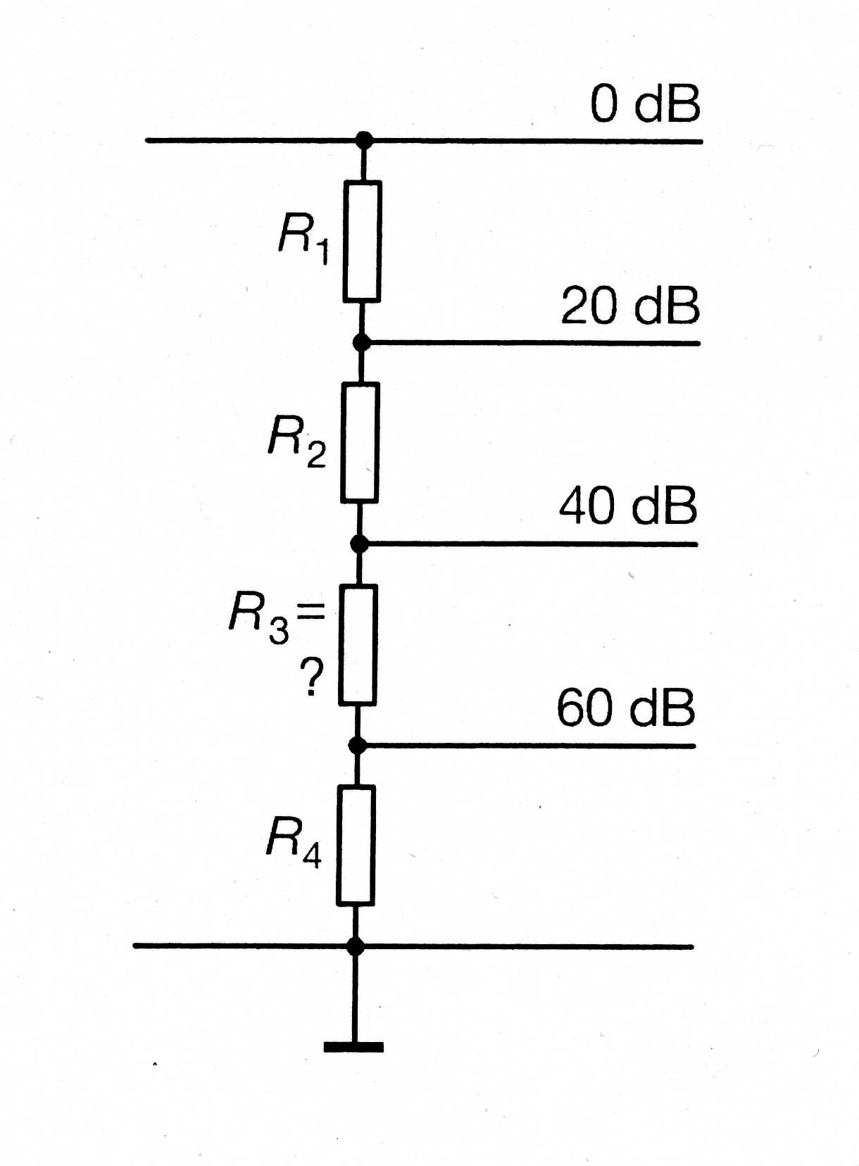

Hallo ihr Lieben,
habe die folgende Aufgabe:
Es soll in dem angehängten Plan der Widerstand R3 berechnet werden. Der
Widerstand R1-R4 beträgt 600 Ohm.
Mir fehlt der Lösungsansatz. Stehe irgendwie auf dem Schlauch.
Freu mich über jeden Hinweis, der in Richtung Lösung weist.
Vielen Dank für Eure Hilfe
Peter
P.S. Als Ergebnis soll 5,4Ohm herauskommen??

Erst mal klar machen was die dB angaben bedeuten:
20dB bei Spannungspegeln eine Dämpfung von wieviel?
Damit stellst du eine Spannungsteilerformel mit den Widerständen auf.
Das ganze 3 mal für die verschiedenen Dämpfungen.
Die 4. Gleichung ist der Gesamtwiderstand als Summe der
Einzellwiderstände.
4 Gleichungen, 4 Unbekannte, lösbar.

Dämpfung bei Spannungen ist:
a = 20 * log (U1 / U2) [dB]
20 dB Dämpfung entspricht einem Spannungsverhältnis U1 / U2 = 1/10
Somit kannst du die erste Gleichung aufschreiben:
(R2 + R3 + R4) / R_ges = U1 / U2 = 1/10
Das gleiche mit den anderen Dämpfungen und anderen Spannungsteilern
rechnen.

Mir ist nur die Formelaufstellung nicht klar. In einer Reihenschaltung
verhalten sich doch die Widersände wie die Spannungen.
Also:
(R2 + R3 + R4) / R_ges = (U2 + U3 + U4) / R_ges
Nur mit der Kombination komme ich nicht weit.

So jetzt habe ich es:
R4 / R_ges = U4 / U_ges, U4 = 1/1000 U_ges d.h. R4 = 1/1000 R_ges = 0,6
Ohm
dann
R3-4 / R_ges = U1-3 / U_ges, U3-4 = 1/100 U_ges d.h. R3-4 = 1/100 R_ges
= 6 Ohm
Daraus:
R3 = R3-4 - R4 = 5,4Ohm
