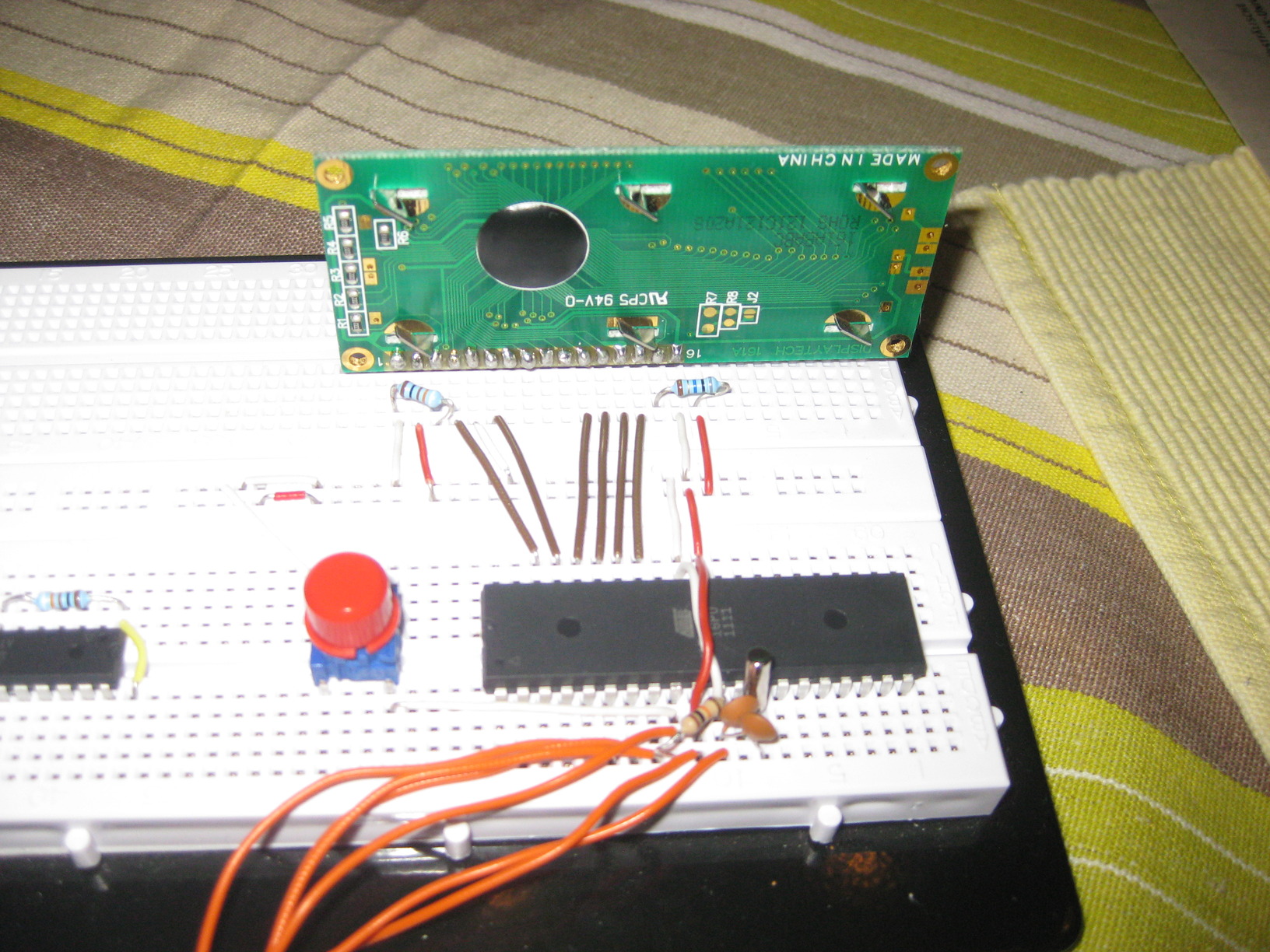

ich bin sehr neu auf dem Gebiet und habe das erste mal einen Chip
gefust. Natürlich spricht das Ding jetzt kein Wort mehr mit mir. Vlt
könnt ihr mir helfen.
Ich versuche eine simple Digitaluhr zu bauen und habe daher einen
32.768khz Quarz beim Conrad besorgt. Ein Display 1x16Zeilig konnte ich
schon ansprechen und war sehr glücklich ;-)
Jetzt war es an der Zeit für den externen Oszilator, um eine Sekunde
korrekt zu definieren und so habe ich mit dem Fusecalc
(http://www.engbedded.com/fusecalc) die Config
Low: 0xC9, High 0x89 eingestellt.
Aufgebaut habe ich es wie im Datenblatt beschrieben:
http://www.mikrocontroller.net/attachment/79603/crystal.jpg
Jetzt habe ich schon selbst gemerkt, dass CKOPT eingeschaltet ist und
somit die internen Kondensatoren ebenfalls aktiv sind. Daher habe ich
den aufbau auch einmal ohne die 22pF aufgebaut. Ging leider auch nicht.
Jetzt habe ich mehrere Fragen:
1) Kann ich den Chip mit dem derzeitig Fusesetting noch irgendwie
retten?
2) War meine Überlegung grundsätzlich richtig? Also mit dem 32khz und
den fuses?
3) Was wäre die korrekte fuseconfig gewesen?
Viel Text und hoffentlich viel Erkenntnisse für mich.
Danke fürs Lesen und bis bald
Christian
von Christian L. (christian_l44)
Hier mal 2 Bilder.
Und schon einmal danke im voraus für etwaige Hilfe.
Chris
von Karl H. (kbuchegg)
Puh.
So einfach ist das jetzt nicht mehr.
Dreh mal die ISP-Programmierfrequenz so tief runter, wie es nur geht.
Die darf nicht höher als 1/4 deiner µC-Taktfrequenz sein. Und bei 32kHz
wirds da dann mit den üblichen Einstellungen schon eng.
Generell: Den 32kHz Quarz würde ich nicht als Taktversorgung des Mega
verwenden. Wenn, dann kommt der als externer QUarz an den Timer 2 und
taktet den Timer 2 direkt.
Da aber auch dann der Takt nicht 100% exakt 32768 Hz sein wird, muss der
genauso mit Kondensatoren abgeglichen werden, wie jeder andere Quarz
auch. Daher meine persönliche Meinung: Bringt nicht so viel, wie es sich
zunächst anhört. Da nehm ich lieber einen Baudratenquarz, mit dem ich
mit einem schönen Vorteiler am Timer 1 auf einen schönen Basistakt
komme, und gleiche das ganze mit dem CTC Modus sauber ab. Dann hab ich
dadurch wenigstens noch eine vernünftige Arbeitsgeschwindigkeit des µC,
so dass der seine Aktionen in vertretbarer Zeit erledigen kann. Und ich
denke mal in Summe wird unterm Strich auch kein höherer Stromverbrauch
rauskommen. Sicher, bei einer geringeren Taktfrequenz ist der
Stromverbrauch geringer, dafür ist der µC aber auch langsamer und es
dauert länger, bis er wieder in den Sleep kommen kann. Ich habs
allerdings nicht gemessen, d.h. ich kanns nicht beweisen.
Wenn Du das Datenblatt richtig gelesen hättest, dann hättest Du erkannt,
dass der Uhrenquarz lediglich als Taktgeber für Timer2 im asynchronen
Modus gedacht ist, nicht aber als Taktversorgung für den Mega selbst.
Gut, Anfängerfehler. Um den Stein wieder zum Leben zu erwecken, musst Du
den Uhrenquarz abklemmen und eine Frequenz größer 1Mhz an XTAL1
schalten. Diese kann zum Beispiel aus einem Blechbüchsen-Oszillator von
einer alten Grafik- oder Netzwerkkarte stammen oder Du baust Dir einen
Generator mit einem CD4093, einem Widerstand 4k7 und einem Kondensator
470pF auf. Dann versuchst Du über ISP die Fuses wieder auf internen
Generator zu fusen.
vielen Dank für die Rückmeldungen! Anfängerfehler ist völlig korrekt ;-)
Aber darum gehts ja auch. ich verdiene mein Geld ja mit etwas anderem.
Ich möchte einfach nur ein bischen basteln - und lernen!
Ich werde versuchen den Mega wieder zum Leben zu erwecken und
anschließend die Clock des 2. Timers extern befüttern.
Danke nochmal für die Nachrichten.
Christian
Zu meiner großen Überraschung stimmt das allerdings nicht ganz. Im
Datenblatt des Mega32 ist tatsächlich angegeben, das man einen 32kHz
Quarz als 'Device Clock Source' benutzen kann. Da gibt es sogar eine
eigene Fuse-Stellung dafür.
Entweder das, oder der entsprechende Abschnitt ist tatsächlich derart
missverständlich geschrieben, dass dieser Fehler mehr als nur
verzeihlich ist.
> verzeihlich ist.
das stimmt. Deshalb habe ich das ja auch nur gemacht. Dort steht, dass
wenn man die Clock mit dem 32khz extern ansteuert solle man die Clock
Fuses auf 1001 setzen. Das hatte ich dann ach geamcht. leider steht dort
nicht, wie man dann SUT1 und SUT2 sowie CKOPT setzen muss. Ich denke,
dass ich die 4 Clock-Bits korrekt gesetzt habe und mein Fuse-Fehler dann
in einem Bit der drei anderen SUT1+2 und/oder CKOPT zu suchen ist.
By the way, das war meine eigentliche Frage in diesem Thread ;-)
Woher weißt du, dass der M32 nicht mehr läuft?
Nochmal:
Die ISP-Programmierfrequnenz darf nicht höher sein, als 1/4 der
Takfrequenz des Controllers. Wenn die zu hoch, dann kannst du auf den µC
nicht mehr zugreifen!
Und wenn dein M32 jetzt mit 32kHz läuft, dann musst du mit der
ISP-Frequenz in den Keller gehen!
die Screenshots sind nicht von mir. Damit sollte nur die GUI der
Software gezeigt werden. Aber sehr aufmerksam! ;-)
Sonst noch wer Ideen bzgl. der Fuses SUT0 und 1 sowie CKOPT?
Ansonsten schon mal vielen Dank für die vielen Rückmeldungen
Christian
Vergiss sie.
Ist sowieso wurscht. Denn wenn du nicht mehr an den Mega rannkommst,
kannst du sie auch nicht umstellen.
(Und du wirst hoffentlich nicht so blöd sein, und dir einen zweiten Mega
auf 32kHz fusen)
Die Dummheit der Menschen kennt ja bekanntlich keine Grenzen, aber icgh
gebe mir Mühe ;-)
Chris
von Jens (Gast)
ich hoffe Du hast dran gedacht, auf dem Breadboard  kannst Du schlecht
eine Quartzschaltung mit nur 22pF aufbauen.
Denn das Steckbrett wird selbst schon einige 10pF haben!
Entweder biegt man die Pins für den Quartz am Atmega hoch und lötet den
Quartz direkt dran oder man nimmt eine externe Taktquelle.
Es gibt fertige Platinen mit einer RTC zu kaufen. Mit Ds1307 oder noch
besser Ds3231.
Die geben den 32kHz Uhrentakt fertig aus und zusätzlich haben die eine
Batterie und eine Uhr die weiter läuft.
Dazu muss man sich allerdings ein wenig mit TWI oder I2C oder IIC
auseinander setzen.
