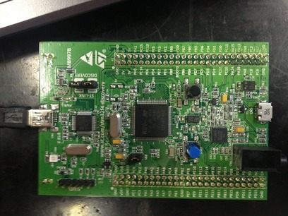

Es gibt zwei Möglichkeiten, die mir spontan einfallen:
1)
Du schliesst einen USB <--> seriell Konverter an einen USART an. Die
Lösung ist simpel und günstig. Diese Konverter bekommt man für ein paar
Euro und man kann damit auch die Stromversorgung des Discovery
erledigen.
Lösung 1 habe ich erfolgreich seit Monaten im Einsatz.
2)
Du programmierst den USB Anschluss des Discovery selbst. Allerdings ist
diese Lösung sehr viel aufwendiger von der Software Entwicklung her.
Deshalb habe ich mich fpr 1) entschieden.
Der andere USB Anschluss für das interne ST-Link ist (soviel ich weiss)
nicht in der Lage, eine Kommunikation zum PC herzustellen.
Wenn du was fertiges zum experimentieren suchst, kann ich die Waveshare
und myAVR empfehlen:
http://shop.myavr.de/ARM-Produktlinie/mySTM32-Board-F4D,%20Bausatz.htm?sp=article.sp.php&artID=200075
http://shop.myavr.de/index.php?sp=article.sp.php&artID=200024
http://www.ebay.at/itm/PL2303-USB-UART-Board-mini-PL-2303HX-PL-2303-USB-TO-RS232-Serial-TTL-Module-/261004970721?pt=LH_DefaultDomain_0&hash=item3cc51bcae1
http://www.ebay.at/itm/STM32F407VGT6-STM32-Cortex-M4-ARM-Development-Board-without-STM32F4DISCOVERY-/261050682608?pt=LH_DefaultDomain_0&hash=item3cc7d54cf0

#2926506
Wenn das stm32 ein VCOM laufen lässt ist das einfach.
dann erstellst du in c# ein serial port object (ist in der .net drin)
dann kannst du schonmal auf die im buffer geladenen daten zu greifen und
dir dein wert in einen string schreiben und entsprechend raus-parsen.
(kannst ja auf dem board dann die \r\n trennung machen damit du weist
wann der nächste wert beginnt).
Das ist jetzt nicht das effektivste aber das einfachste.
Ich hab mal etwas ähnliches mit dem Discovery F4 gemacht, nur hab ich
die Werte des Beschleunigungssensors in windows mit c# vizualisiert.
War ein Tag arbeit.
#2928626
USB am STM32F4Discovery ist/war seinerzeit kein Zuckerschlecken -
jedenfalls für einen ARM-Anfänger wie mich.
Schau mal hier für USB-Kommunikation via CDC VCP:
https://www.das-labor.org/trac/browser/microcontroller/src-stm32f4xx/serialUSB?rev=5213
... sowie die letzten beiden Beiträge hier:
https://my.st.com/public/STe2ecommunities/mcu/Lists/STM32F4DISCOVERY/Flat.aspx?RootFolder=%2Fpublic%2FSTe2ecommunities%2Fmcu%2FLists%2FSTM32F4DISCOVERY%2FHelp%20transfering%20data%20to%20PC&FolderCTID=0x01200200770978C69A1141439FE559EB459D7580002E3D0FFCC5A9AA4A9C29C3EECB7CCDBF&currentviews=1094
Das ist zwar nicht C# sondern nur C, aber immerhin schon nahe dran :-)
Wie gesagt: USB ist kein Zuckerschlecken - wenn Du nicht einige (bis
viele) Tage/Wochen in die USB-Übertragung investieren willst, würde ich
zu Lösung 1 im Beitrag von Thomas Winkler raten - auch wenn's irgendwo
widerstrebt - hat man doch einen voll USB-fähigen Prozessor vor sich
liegen ...
Viele Grüße
Igel1
