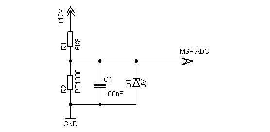

Ich habe das für einen PT1000 Sensor an 12V so gelöst (s. Bild).
Die Z- Diode verhindert dass die 12V an den Eingang des MSP gelangen
wenn kein Sensor angeschlossen ist.
Der Kondensator blockt Störsignale ab.
Funktioniert aber nur für Gleichspannung.
Gruß Stefan

also bei 4V müsste bei der kleinen Schaltung von mir der R1 = 240R sein.
Dann hättest Du bei einer Änderung des Wiederstandes R2 von 5 bis 400
Ohm maximal 2,5V und minimal 0,082V.
Vorausgesetzt deine Spannung ist gut geglättet.
