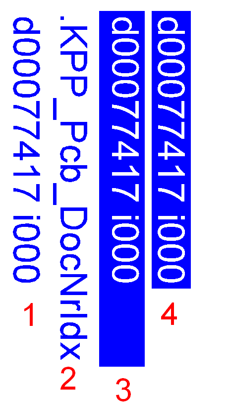

Im unserem Projekt verwenden wir normale "Strings" und "Special
Strings". Die Special Strings werden über die Projektparameter gesetzt.
Ich kann die Special Strings normal verwenden.
Jetzt habe ich den Auftrag bekommen den String invertiert darzustellen.
Und da tritt ein seltsames Problem auf:
- Bei normalen invertierten Strings ist es kein Problem, das String
Objekt ist so gross wie der eingegebene Text.
- Beim nicht invertierten Special String ist das Objekt auch so gross
wie der Text. (1)
- Beim invertierten Special String allerdings, ist das Objekt (und somit
auch der Kupfer um den Text siehe (3)) so gross wie der Platzhalter (2)
des Projektparameters.
Auf dem ersten Bild ist zu sehen:
(1) Special String mit eingesetztem Text nicht invertiert.
(2) Special String Platzhalter nicht invertiert.
(3) Special String mit eingesetztem Text invertiert -> das Kupfer füllt
mehr aus als es sollte
(4) Normaler String mit selbem Text invertiert

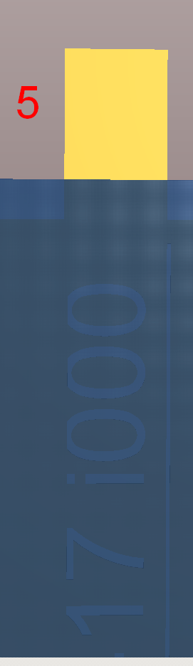

Das Problem ist nun: Wenn ich den String an den Printrand setze (Ich
habe klare Vorgaben für die Position) dann steht Kupfer über den Rand.
Siehe Bild "Üeberstehendes_Kupfer.png".
Der Kupfer ist dann auch noch im Outputfile (Gerber) vorhanden.

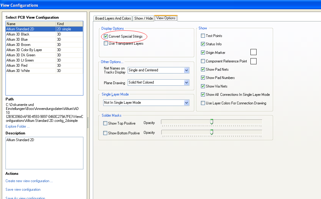

Frage, hast Du beim Editieren den Parameter "Convert Special Strings" in
der View Configuration aktiviert (s. Bild)?
Wenn Du das machst, bevor Du den String in das PCB schreibst, wird es
richtig dargestellt, setzt Du es nach dem Eintrag des Special Strings
ins PCB, ist die Darstellung falsch.
