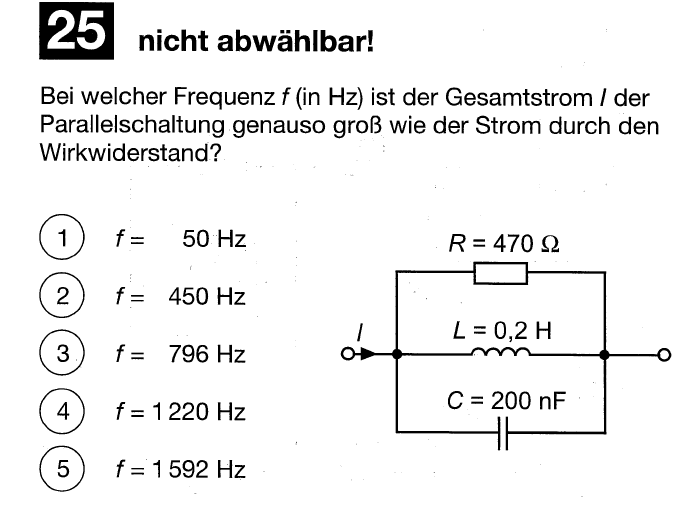

nach Aufgabenstellung gilt folgendes:
Gast #2927463
Leute, die verstehen, was sie hier tun, müssen gar nicht rechnen...
Das ist ein Schwinkreis parallel zu nem Widerstand.
Wenn der Schwinkreis auf Resonanz läuft, fließt da kein Strom mehr
durch.
Alsog geht der reale Strom urch den Widerstand.... und genau danach ist
gefragt.
Gast #2928657
>> oder ist das etwa die
>> Amateuerfunkerprüfung ?
Sieht aus wie aus nem PAL-Bogen für Facharbeiterprüfungen.
Wollte noch ergänzend sagen, dass Antwort 3 also 796 Hz richtig ist!
