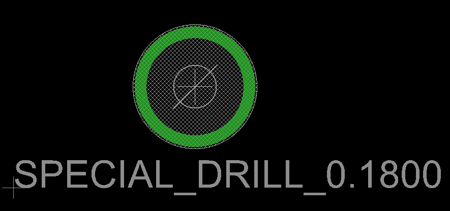

mal eine Frage zu den Bohrungen in eagle.
Ich will eine Befestigungsbohrung in meiner Platine haben. Wo genau kann
man erkennen, welchen Durchmesser die tatsächliche reale Bohrung haben
wird? Im Layer Drill wird zwar ein Kreis angezeigt, aber sorichtig
stimmt das mit dem Durchmesser nicht überein. Und bei Steckern zb wird
in der Lage auch nur ein Kreuz dargestellt?!
Bin grad etwas am verzweifeln...ich will eigentlich nur ein 3.2mm Loch
zum festschrauben!
Danke schonmal für eure Hilfe!
Grüße
Basti
#2928706
Für sowas nimmt man den "hole Befehl":
Das Symbol das du da siehst kommt bei jedem mit hole gesetzten loch, und
liegt auf dem "hole-layer"(Layer 45). Die tatsächliche Bohrung bzw
Ausnehmung liegt im "dimension-Layer".
