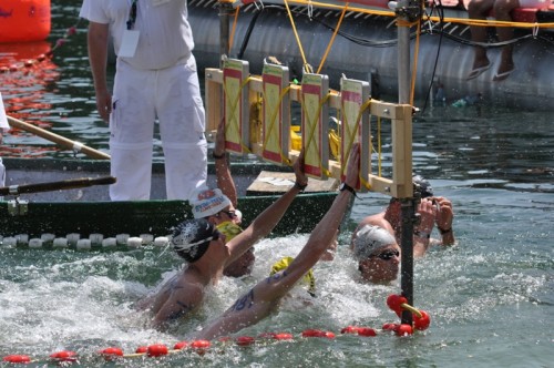

moin,
ich versuche, bzw. soll es versuchen, ne zeitmessvorrichtung mittels
RFID aufzubauen.
und das größte problem ist die größe der erkennungsflächen für die tags.
wenn man so guckt, findet man meist nur antennen mit wenigen cm
durchmesser.
ziel ist aber nen bereich von ca. 40x40cm, in dem man die tags erkennen
kann.
der erkennungsabstand ist eigentlich vernachlässigbar.
ich hab mal nen bild angehängt.
ist von den deutschen freiwasser-schwimmmeisterschaften.
hat jemand ne ahnung, auf welche art, die solche erkennungsflächen
realisiert haben?
vielen dank schon mal.
