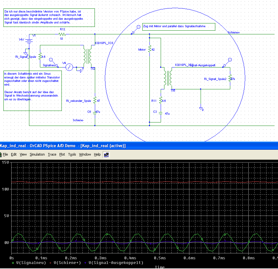

ich versuche seit Wochen bei einer Modelleisenbahn eine Steuerung der
Lampen und des Motors mittels PC zu implementieren. Die
Signalübertragung erfolgt über CAN-BUS (differenzielle
Signalübertragung). Der Zug bekommt also über die beiden Gleise sowohl
seine Versorgungsspannung von 0-14V als auch das symmetrische Signal und
hier gerät mein Plan bereits ins Wackeln. Das Signal lässt sich ohne
weiteres über die Gleise übertragen, solange die Gleichspannungsquelle
aus ist. Sobald ich aber die Spannungsquelle einschalte, bricht die
Übertragung ab, sogar bei 0V. Das Liegt ja vermutlich an der Masse, die
den einen Teil des Signal quasi "absaugt". Ich habe schon mit vielen
verschiedenen Ideen experimentiert.
Ich kann das Signal im allgemeinen mit Übertragern und Kondensatoren
galvanisch getrennt ein- und wieder auskoppeln, soweit die Theorie und
auf dem spannungsführenden Gleis habe ich mit dieser Methode auch schon
relativ erfolgreich experimentiert nur klappt diese Art der Übertragung
nicht auf dem Massegleis.

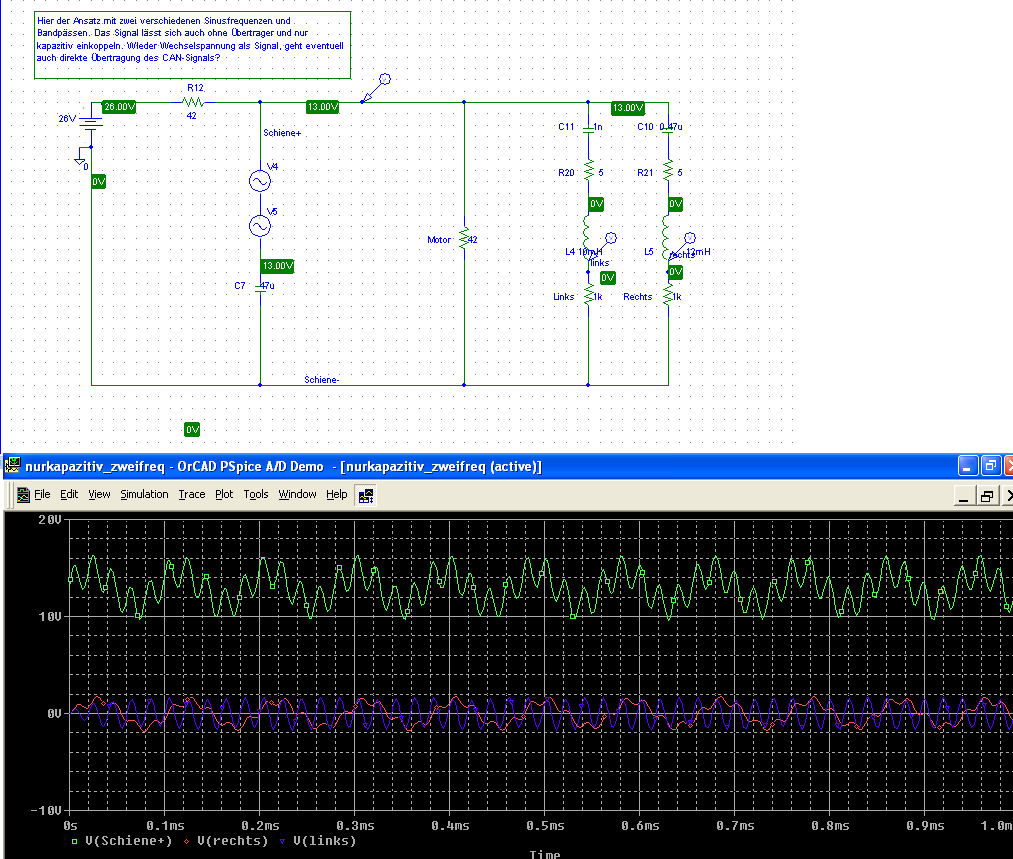

Wäre es unter Umständen auch klug das Signal mittels uC als
Wechselspannung aufzumodulieren? Wechselspannung bei 1, keine bei 0?
Aber würde es dann reichen zwei verschieden frequentierte
Wechselspannungen über ein Gleis zu übertragen und später per per
Bandpass zu trennen und entgegengesetzt gleichzurichten um wieder ein
CAN-typisches Signal zu erhalten mit dem der uC arbeiten kann? Wäre
dieses Signal dann überhaupt noch differenziell?
Also gibt es eine Möglichkeit das Signal über die Masse zu übertragen
oder gibt es einen besseren, ganz anderen Ansatz?
Ich habe mal ein paar meiner Ideen angehangen,
lieber Gruß
Christopher

Von daher habe ich überlegt das Signal als Sinus über die GLeise zu
übertragen und später per GLeichrichter wieder auf den Spannungspegel
des CAN zurückzurichten, dann erübrigt sich das Problem doch
hoffentlich?

(Firma: TU Darmstadt) #2927748
Du brauchst auch noch eine Idee für die Realisierung der
dominanten/rezessiven Pegel.Evt geht es, wenn Du einen Sinus als
rezessiven Pegel aufmodulierst und als dominanten Pegel den Sinus
kurzschliesst. Welche CAN Geschwindigkeit willst Du erreichen?
OP #2927814
Udo Schmitt schrieb:
> Die eigentliche Nutzung wird dann aber nicht die Eisenbahn sein?
Doch, um ein anschauliches Beispiel für die synchrone Übertragung zu
haben.
Die Geschwindigkeit muss lediglich ausreichen um einige verschiedene
LEDs anzusteuern und den Geschwindigkeitswert für die PWM des Motors zu
übertragen. Also zur Not wenige Kbit. Ich glaube das ist genau die Idee
die ich mit dem Transistorschalter im Wechselspannungskreis meinte. Der
Transistor reagiert dann auf die Spannungspegel des CANs und schließt
zb. bei einer 1 den AC-Kreis, bei einer 0 unterbricht er.
#2927984
Du hast die Gleichspannungsquelle nur mit 10 Ohm vom Gleis entkoppelt.
Das gibt heftige Dämpfung. Nimm mal eine Induktivität an Stelle des
Widerstandes. Alternativ musst du mit dem Signal aus TX2 drastisch
niederohmiger werden.
Und viel Spaß mit dem Bürstenfeuer des Antriebsmotors.
