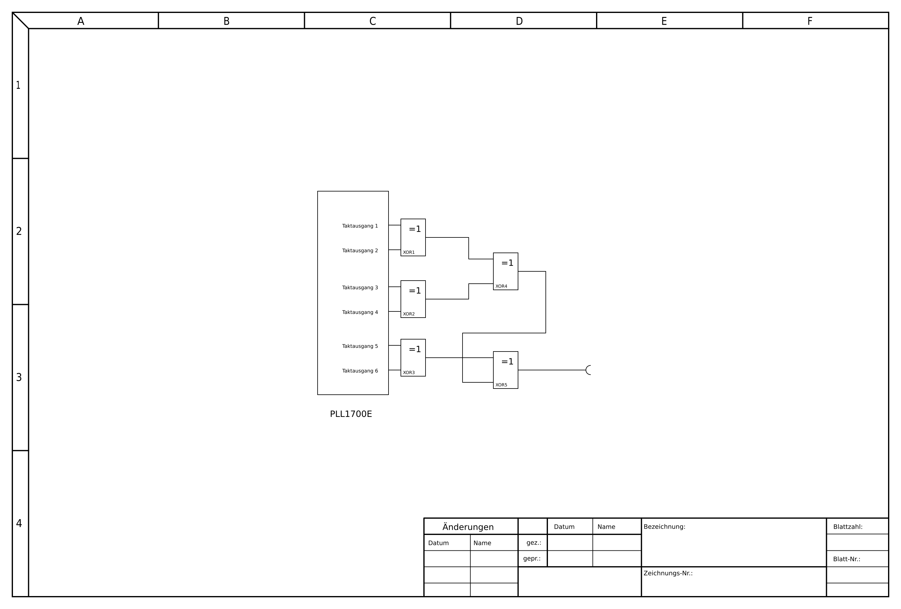

Ich möchte bei einem PLL1700E Chip die Taktausgänge auf eine Leitung mit
XOR Gates zusammen legen. Ich würde als XOR Gate folgendes Bauteil
SN74LVC2G86DCTRG4 in Betracht ziehen. Meine Frage, kann man das so
machen oder gibts da vielleicht eine bessere oder andere Lösung? Die PLL
ist für einen DIY DAC gedacht.
Evtl. kann mir da jemand einen Tipp geben bitte!
Vielen Dank schon mal!

Ich habe mein Vorhaben mal skizziert. Ich denke, dass es funktionieren
würde bin jedoch nicht sicher. Könnte mir jemand bitte doch noch einen
Tipp geben um mehrere Taktquellen auf eine Leitung zusammen legen zu
können. Die Taktausgänge sind natürlich nicht alle auf einmal in
Betrieb, sollen aber mit einem Mikrocontroller freigegeben werden. Der
sagt dann meinem PLL Chip was er wo ausgeben soll. Die XOR Gatter legen
dann alles zusammen auf eine gemeinsame Leitung. Der Empfänger der
Taktquelle hat nur einen einzigen Takteingang und soll aber mit
unterschiedlichen Frequenzen getaktet werden. So in der Theorie.
