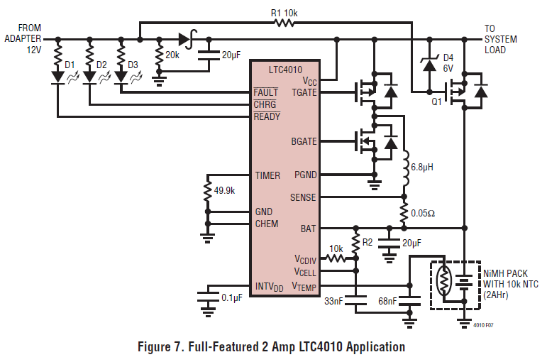

Moin Moin.
Ich möchte einen LTC4010 (Datenblatt:
http://cds.linear.com/docs/Datasheet/4010fb.pdf) zum Laden eines
8-Zellen-NiMH-Akkus einsetzen. Die Versorgungsspannung des LTC4010 wird
also mindestens 16,3V betragen. Die grundsätzliche Schaltung habe ich
dem Datenblatt entnommen (siehe Anhang). Ich möchte jedoch die Last nur
dann versorgen, wenn keine Ladespannung angeschlossen ist. Während eine
Ladespannung angeschlossen ist, soll - anders als in der angehängten
Schaltung - die Last nicht versorgt werden.
Nun stehe ich auf dem Schlauch, wie ich das am besten realisieren kann.
Q1 müsste also irgendwie angepasst werden. Sollte man in diesem Fall
einen Verarmungstyp-MOSFET einsetzen? Vermutlich sehe ich die simpelste
Lösung nicht und bitte euch deshalb um Hilfe ;)
Gruß Sven
Gast #2929616
Es gibt Holbuchsen mit Umschaltkontakt. Wenn gesteckt dann wird die Last
abgekoppelt und wenn nicht gesteckt also Netzgerät zum Laden nicht
angesteckt dann ist die Last wieder dran. Das haben die früher bei
vielen Kassettenradios so gemacht. Dabei wurde immer nur der Minus
geschalten. Sehr einfach und sehr effektiv...
