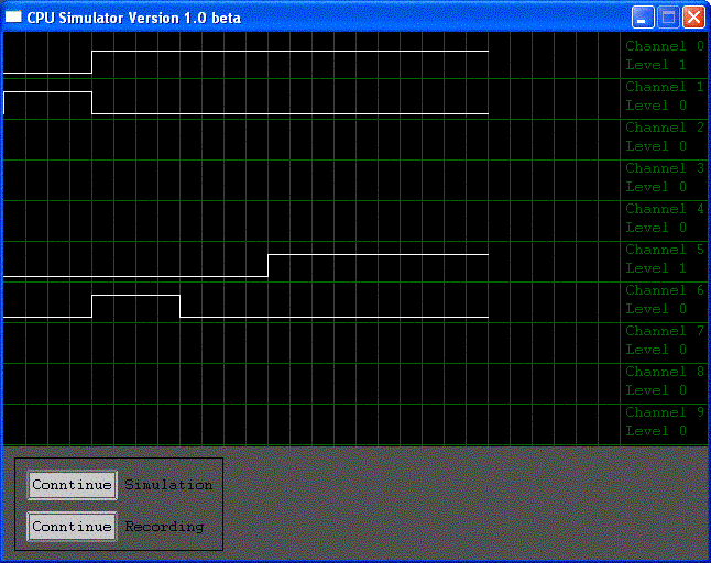

ich versuche gerade mir ein Simulationsprogramm zu schreiben, doch ich
habe gerade ein Problem:

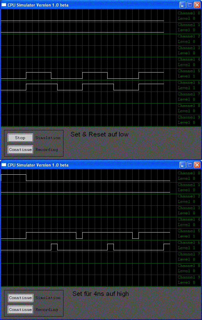

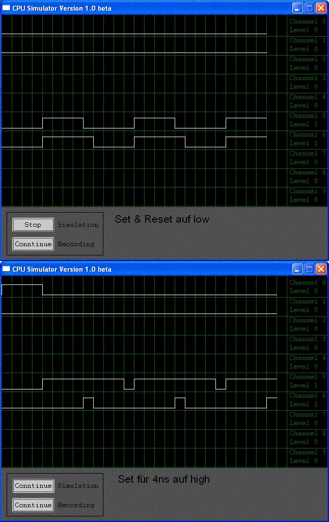

Ich habe jetzt versucht ein RS-FlipFlop zu simulieren, doch habe ich
nun komische Signalverläufe auf dem Bildschirm:
1) Wenn R und S von Anfang an low sind, dann schwingen die Ausgänge
einfach vor sich hin. Wenn ich z.B. zu erst reset auf high setze und
dan beide low, dann sind die Ausgänge stabil!
2) Wenn ich R oder S nicht mindestens so lang auf high lege, wie die
Gatterlaufzeit, bei meinen NOR-Gattern 4ns, dann sind die Ausgänge auch
mit einzenlnen high oder low "Spitzen" versehen.
Meine Frage nun:
Ist das ein normales Verhalten von RS-FlipFlop´s oder muss das an einem
Programmfehler meinerseits liegen.
Hab noch 1 Bild mit den 2 Verläufen angehängt.
Channel 1 ist SET
Channel 2 ist Reset
Channel 6 & 7 die Ausgänge
Gruß Markus

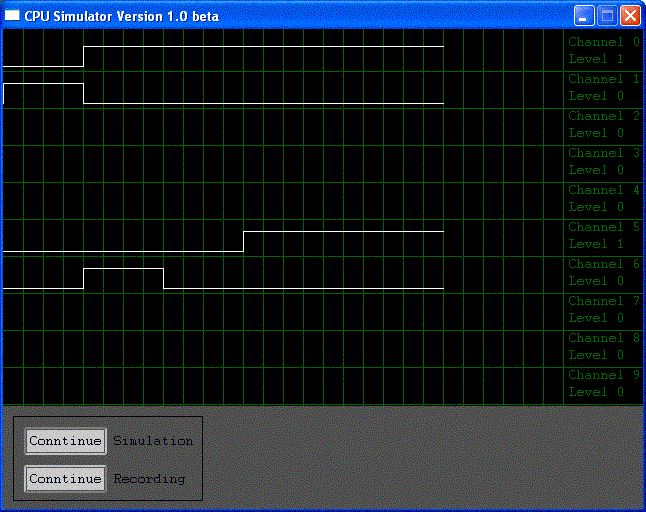

Hier ist noch ein Bild, wenn ich zuerst Reset auf high schalte, nach 4ns
aber Reset auf low und Set auf High setze.
Nachdem ich Set auf high setzt dauert es nur 4ns bis der negierte
Ausgang (Channel 6) auf low geht, aber ganze 8ns bis der der andere
Ausgang (Channel 5) auf high geht!
Ist das auch normal?
Würde mich sehr über eure Hilfe freuen
Gruß Markus
