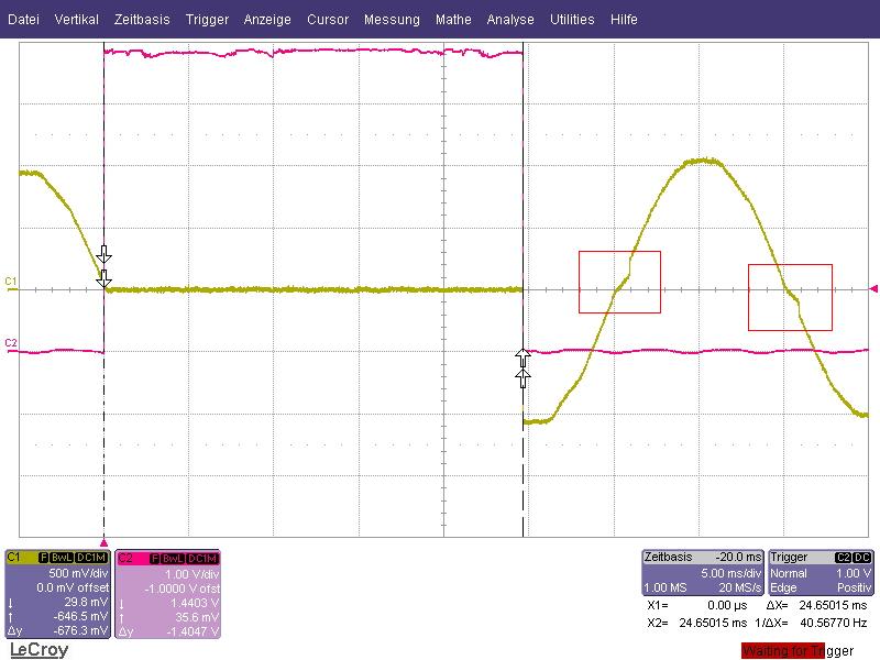

Hallo.
Kurz zur Erklärung.
Ich sollte für meine Ausbildung ein Gerät Entwickeln und bauen.
Es sollten Lasten für eine wählbaren Zeit (1 - 99 ms) nach einem
Nulldurchgang der Netzspannung (230V) vom Netz getrennt werden.
Das ganze wird MC-gesteuert über ein SSR erledigt.
Bei meiner Prüfung klappte auch alles soweit ganz gut bis die Frage nach
dem kleinen Spannungseinbruch in der Ausgangsspannung kam (siehe Bild).
Ich sagt das kommt vom Triac der dort zünden würde und das dieser eine
bestimmte Zündspannung benötigt. Das reichte meinem Lehrer nicht und ich
solle nun noch eine Erklärung nachliefern um eine zwei auf dem
Abschlusszeugnis zu bekommen. Es handelt sich im die Ausbildung zum
Elektrotechniker.
Leider konnte ich auch nach viel Sucherei keine bessere Erklärung
finden. Ich hoffe hier kann mir jemand helfen.
Vielen Dank
Steven
Na die wolles aber genau wissen. Das ein Triac kein
HIFI-Verstärker-Bauteil ist muss doch klar sein. Bei den popeligen 2V
haut das halt voll rein, so verzerrungsmäßig. Normal schaltet man mit
dem auch 230V effektiv.
> bis die Frage nach
Meinst du die Kästchen im rechten Bildteil? Wenn ja:
Da sieht man nach dem Nulldurchgang (in dem der Triac ausgeht) zunächst
einen flacheren Anstieg, der daraus resultiert, dass ein geringerer als
der von der Last gewünschte Strom fließt und das kann nur mit der
genauen Schaltung einem bestimmten Bauteil zugewiesen werden. Es könnte
der Gatestrom des Triac oder der Stromverbrauch der Zündschaltung sein.
Nach 1ms zündet dann der Triac und die Spannung nimmt den normalen
Verlauf.
Die Uhr Deiner Zündschaltung geht etwas nach!
Die Thyristoren oder der Triac werden nicht genau im Nulldurchgang
gezündet sondern etwas später. Da dies auf die positive und negative
Halbwelle zutrifft, die ja jeweils einzeln gezündet werden, hast Du auch
jeweils um null Uhr eine kleine Pause.
Der Grund hierfür kann vielfältig sein:
Ein genau erkannter Nulldurchgang mit ein bisschen Kapazität auf der
Leitung zur Folgestufe.
Eine leichte Toleranz bei der Erkennung von Null.
Deine Schalter (Triac bzw. Thyristor) sind einfach zu langsam.
Ach so, ich vergaß.
Die Zündschaltung hat nicht genug wumm. Zündstrom bzw. Zündspannung.
Die Schalter sind halt so langsam, bzw. haben diese Verzögerung.
Ich finde, Stevens Erklärung schon recht gut. Das Zünden unmittelbar
nach dem Nulldurchgang geht nicht. Mit z.B. 0,5V würde der Haltestrom
des Thyristors nicht erreicht. Das geht erst ab einer höheren Spannung.
Morgentliche Grüße aus China
Einhart
Besser: der Thyristor zündet erst, wenn die spezifische Zündspannung
erreicht wird. Die müsste im Datenblatt des Halbleiterrelais zu finden
sein. Allerdings finde ich im Datenblatt eines typischen Thyristors dazu
keine Angaben. Zündbedingungen sind da nur für 12 V angegeben. Ob's bei
z.B. 5V klappt, geht daraus nicht hervor.
Ein Thyristor braucht doch keine Zündspannung, sondern einen bestimmten
Zündstrom.
Ansonsten denke ich eher, daß das beschriebene Verhalten ziemlich klar
aus dem Ersatzschaltbild eines Thyristors (npn unten, und pnp oben)
abgeleitet werden kann. Wenn nur Zündstrom anliegt, dann schaltet nur
der untere Transistor durch. Der obere sieht praktisch 0V (genauer
Uce_sat) an seiner Basis, an seinem Emitter sieht er die Lastspannung.
Und solange die Lastspannung dort nicht größer wird als eine Uf einer
Diode, dann sperrt der obere Transistor eben noch, und läßt nicht (viel)
durch. Erst bei den rund 0,5V fängt er dann an durchzuschalten.
@  Jens G. (jensig)
>Zündstrom.
Naja, etwas mehr als ein Volt schon. Und die ZündSCHALTUNG braucht erst
recht etwas Spannung.
Es ist ein SSR, Solid State Relais. Das KANN einen Thristor oder Triac
drin haben, kann aber auch ein MOSFET/IGBT sein.
@ Falk Brunner (falk)
>@  Jens G. (jensig)
>>Zündstrom.
Spannung braucht er durchaus. Aber die ist wohl eher nebensächlich, bzw.
wird nicht als primare Angabe in den DB's erwähnt.
Nach Mosfet sieht dieser Sprung wohl nicht aus. Eher Triac, den man sich
sicherlich als 2 antiparallel geschaltete Thyristoren betrachten darf,
womit er eigentlich daselbe Problem in jeder Richtung haben dürfte.
Ich gebe zu, ich bin etwas zu sehr auf Thyristor versteift gewesen, aber
dessen Ersatzschaltbild zweimal antiparallel sollte es ja pro Richtung
gut erklären können.
