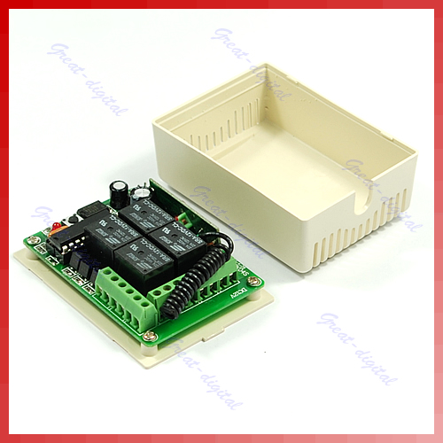

Hi zusammen,
habe mir hier in GB einen 4-kanal Funkempfänger gekauft um ein paar
Verbraucher fernsteuern zu können.
Meine Frage an die HF-Profis: die Antenne ist, wie auf dem Bild zu
sehen, gewickelt! Hat das einen bestimmten (HF-)Grund ? Oder haben die
Chinesen das nur gemacht, damit die Antenne ins Gehäuse passt ?
Würde ich die Reichweite, bzw. das Empfangsbedingungen verbessern, wenn
ich die Antenne gerade ziehe?
Danke schon mal für die Antworten,
Grüsse
freddy

Ja, sowas.  Stichwort: verkürzte Antenne.
Vermutlich, allerdings ist nicht zu erwarten, dass die Länge des
Drahts der Spule auch eine sinnvolle gestreckte Länge für die
Antenne darstellt.

Vermutlich soll das gezeigte Konstrukt eine Antenne wie diese hier
darstellen:
http://de.wikipedia.org/wiki/Gummiwurst
Einfach mal versuchsweise statt dem Wendel einen Lambda-Viertel langen
Draht dranhängen (etwa 24 cm)
Versuch macht kluch. ;-)

@Funker: werd ich mal versuchen - sind denn 24cm Lambda/4 bei 315MHz ?
sorry aber bin, wie gesagt HF-technisch noch ziemlich blank -
wissenstechnisch.
