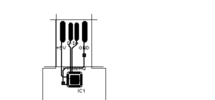

ich hab mir einen USB-RS232 Konverter gebastelt.
Falls ihr auch den USB-A-Stecker sparen wollt dürft ihr gerne meine lib
verwenden. Beim ätzen/bestellen der LP mpüsst ihr halt darauf achten
dass ihr die richtige Dicke kauft.
Sie steht unter CC BY-CA
http://creativecommons.org/licenses/by-sa/3.0/

Gibt's schon länger. Ich würde davon abraten. Ich hatte immer Probleme
mit dem Kontakt und konnte teilweise nur eine Verbindung herstellen wenn
ich den "Stecker" in der Buchse verdrehte bzw. verkantete. Die Buchse
mag das auf Dauer natürlich nicht. Fraglich ist zudem ob der "Stecker"
auch die von der USB Spezifikation geforderten 1.500 Steckvorgänge mit
macht.

1.6mm reichen gerade so. 2mm ist besser (siehe USB-Spec).
Aber warum stellt man eine lib mit 4 Leiterbahnen unter CC?
Irgendwie scheint mir auch als wenn die Länge der Leiterbahnen nicht
ganz der Spec entsprechen (also die voreilenden Kontakte)
Die beiden äußeren Kontakte müssen 1mm länger sein als die inneren. Kann
auch sein, dass es auf deinem Bild täuscht (kann ich nicht öffnen, da
wohl eagle 6 benötigt wird)

Hmm, ich hab mir sowas auch schon überlegt, bin aber zu dem Schluss
gekommen daß sich das meistens nicht lohnt:
ne große, einzelne USB-B-Buchse in THT kostet so um die 10 Cent. Wenn Du
das mit den Kosten für 2mm-PCBs und Kontaktvergoldung vergleichst...
Oder in SMD z.B. die Micro-USB-B-Buchsen. Ich hab da über ebay in China
nen 100er Pack für nen paar Euro gekauft. Das ist viel haltbarer und
nicht wirklich teurer als die PCB-Lösung.
Nur wenn man den Kontakt wirklich nur 1-2 mal braucht und deshalb keine
Kontaktvergoldung etc. nimmt lohnt sich sowas. Z.B. für die
ISP-Schnittstelle. Das ist aber meist nicht USB und es gibt noch bessere
Lösungen wie z.B. Kontaktpunkte die mit speziellen Federn angebunden
werden.
