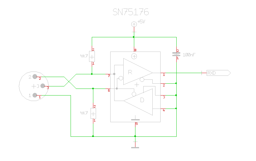

hallo alle,
Ich bin gerade so ein bisschen am verzweifeln. Bin leider auch noch kein
sonderlich erfahrener Mikrocontrollerprogrammierer und kämpfe gerade mit
meinem Mega32 und dem guten alten DMX. Ich habe die großartige Library
von Hoelscher-hi.de gefunden und versucht sie an meinen Mega32
anzupassen, was auch teilweise super funktioniert hat. Allerdings werden
nicht alle signale richtig angenommen. So kann ich einzelne Kanäle
wunderbar über DMX steuern, aber sobald ich änderungen über alle Kanäle
gleichzeitig (eine Show laufen lasse) reagiert der Controller darauf
nicht mehr.
Im Anhang meine holprigen Versuche den Code anzupassen. Ich glaube mein
Fehler (oder wahrscheinlich mehrere) liegt irgendwo im dmx_mega32.c
Code. Habe aber sicherheitshalber alle Codeteile hochgeladen.
Ich wäre wirklich extrem dankbar für jegliche Unterstützung!!!!
Hoffe auch das Henne (Großmeister) hier mitliest... ;)
Vielen Dank
Paul Pritz (aus dem sonnigen Österreich im grauen Büro vor dem Computer)

so ich habs gestestet. Die 16 Kanal Routine dauert nicht wesentlich
länger als die 8 Kanal Routine. Deswegen glaube ich dass der Fehler
woanders Liegt. Ich glaube zumindetst dass Henne auch diese PDM
Interrupt Routine bei seinem DMX Transceiver verwendet.
Vielen Dankund schöne Grüße aus Graz
