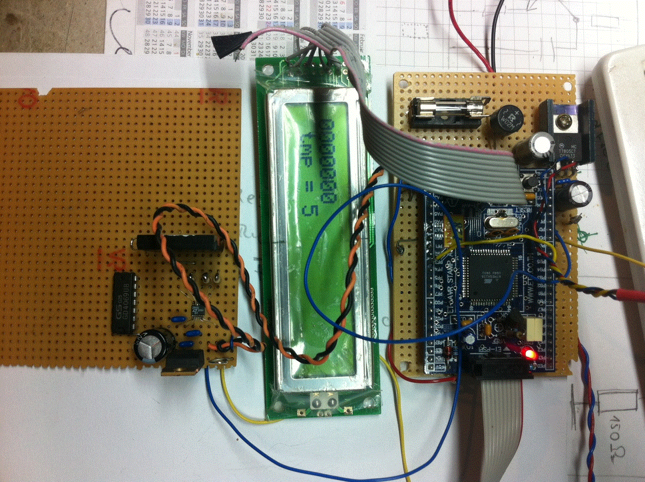

versuche mit Bascom ein LTC 2945 von Linear Technologys zu lesen.
Um einfach zu beginnen lese ich zunächst das Config Register aus.
Dort soll per Default H05 drinnstehen.
Ich bekomme als Ausgabe aber immer eine "0".
Hardware habe ich mehrfach geprüft, ich bin mir sicher hier keinen
Fehler zu haben.
Fällt Euch was auf; sehr Ihr einen Fehler ?
Habt Ihr einen funktionierenden Beispielcode ?
Err liefert übrigens immer 0

von Linear (Gast)
Hallo MWS,
da hast Du wohl recht. Wenn ich code zwischen die Zeilen schreibe gehts
durcheinander.
Habe jetz mal Hardware TWI gemacht.
Bei I2cwbyte Baseread hängt er sich auf und ERR geht auf 1.

von Linear (Gast)
Hallo MWS,
ich nutze die aktuelle 2075.002 Bascom Version.
Die compatibility Fuse ist nicht gesetzt (super Hinweis dennoch!).
Ich wollte den Bus runtertakten auf 100 khz um das alles etwas
defensiver zu konfigurieren, Durcheinander kommt vom vielen Probieren..
Habe jetzt alles wieder auf soft i2c umgebaut.
Es läuft durch, aber es wird immer nur eine 0 ausgelesen.
Im Konfig Register sollte 05H drinstehen.
Ich probiere es weiter, tausche mal den I2C und auch meinen Atmega.
Danke für die guten Tipps !!
Super!!

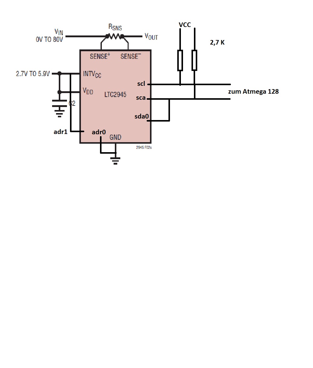

von Linear (Gast)
schaltbild
von MWS (Gast)
Linear schrieb:
> getestet, bei keinem Befehl erscheint ein Error.
> Status immer 0!
Bei der Bascom HW-I2C dürften Fehler besser gemeldet werden,
Fehlerbehandlung der Soft-I2C ist etwas rudimentärer.
Linear schrieb:
> schaltbild
IntVcc mit Vdd werden sicher nicht mit einem Spannungsbereich versorgt,
mit genau welcher Spannung gehst Du da rein ? Das gehört in der
Zeichnung an VCC der Pullups/des µC verbunden, wie ist's denn in

> Linear schrieb:
>> schaltbild
5 Volt aus nem 7805
Das ist genau das Schaltbild aus der Application note/Datenblatt.
So ist es auch aufgebaut.
Das gehört in der
> Realität ?
Der Atmega wird mit der gleichen Spannung wie der LTC verbunden.
Die Pullups gehen an diese Vcc.

Jetzt die gute Nachricht:
Ich habe den Fehler endlich gefunden.
Wie fast immer saß das Problem "hinterm Lötkolben, oder vor der
Tastatur".
LTC hatte mir ein Sample mit der Bezeichnung LTC2945-1 und LTC2945
gesendet. den -1 hatte ich verbaut (Beschriftung nur mit dicker Lupe zu
lesen) und der hat sein SDA standardmäßig invertiert.
Das habe ich auf dem Oszilloskop dann heute morgen um 4:00 gesehen und
fast zeitgleich beim Überprüfen dann auch am Aufdruck erkannt.
Ich habe flugs einen Inverter Gatter dazwischen geschaltet und es
funktionierte sofort.
Sowohl mit soft I2C als auch mit TWI.

Anbei nochmal ein Bild vom gesamten Versuchsaufbau.
Jetzt gehts endlich weiter mit dem eigentlichen Thema U/I/P -Meter für
mein uralt Netzteil;-)
Ich danke allen nochmal für dir intensive Hilfe, insbesondere MWS.
Hoffe ich kann mich mal revangieren.
Danke und schönen Wochenstart !
