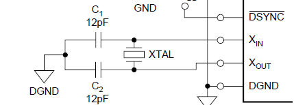

Einen schönen guten Tag!
Ich versuche mich gerade an einem TI ADS1211 AD-Wandler Baustein.
Im Anhang die Beispielbeschaltung aus dem TI Datenblatt.
Noch gesagt wird hierzu im Datenblatt von TI:
fXIN—The frequency of the crystal oscillator or CMOS
compatible input signal at the XIN input of the ADS1210/11.
Nun habe ich aber kein Oszi und würde gern den Takt an meinem Logic
Analyzer sehen können, also würde ich einen Quarzoszillator nehmen.
Habe bei Rs-einen rausgesucht mit uA. diesen Daten:
Arbeitsspannnung max.  5,5 V (bei mir 5 Volts)
Arbeitsspannnung min.  4,5 V
Ausgangsfrequenz  8 MHz
Ausgangspegel  HCMOS, TTL
Belastungskapazität  50pF
Nun frage ich mich ob ich diesen Baustein ohne weitere Beschaltung als
an Vdd, Gnd und den Output an Xin von dem ADS1211 packen kann und das
läuft?
Vielen Dank für Antworten,
Flo
von Wilhelm F. (Gast)
> läuft?
Warum tut es die Beispielschaltung nicht? Die ist in der Regel auch bei
µC so gängig.
Es sieht so aus, als ob du einen Fertigoszillator an Xin klemmen kannst.
Xout bleibt dann meist offen, wie es bei µC oft auch ist.
bedeutet, das Signal ist geeignet für CMOS und TTL.
Apropos: Für meine ersten µC-Schaltungen hatte ich auch noch kein Oszi.
Dafür klemmte ich ersatzweise einen CMOS 4060 an solche Schaltungen, und
sehe am untersten Teilerausgang bspw. eine LED blinken. Provisorium, für
alles ist es natürlich nicht geeignet.
von Flo (Gast)
Dank zuerst einmal für deine Antwort!
Das Problem am normalen Quarz ist, dass ich diese Kurvenform nicht mit
dem Logic Analyzer sehen kann. Und den besitze ich eben!
Auch nicht an XOUT?
OK, ich kenne die Innenschaltung der ADC-Quarzschaltung nicht.
Normalerweise ist da ein Inverter drin, es kann aber auch ein Widerstand
nach geschaltet sein. Dann bekommt man am Ausgang kein schönes Rechteck,
eher Sinus, auch mit schwächerer Amplitude.
Man kann die Quarzschaltung dahin gehend erweitern, indem man an den
ersten Fußpunkt hinter Xout vom Kondensator zur Masse einen
NPN-Transistor wie bspw. BC547 einfügt, der das Signal verstärkt. An den
Kollektor schließt man einen Pullup-Widerstand an, der Transistor
arbeitet als Schalttransistor, und erhält so aus dem Sinus dann auch ein
Rechtecksignal. Das wird verwendet, wenn man noch andere
Digitalbausteine mit dem selben Takt versorgen will.
Ich hab hier zig Fertigoszillatoren herum liegen, meistens sogar aus
alten Computern recycelt. Die machen alle durch die Bank ein
5V-Rechtecksignal, habe noch nichts anderes gesehen.
Du solltest dir aber klar darüber sein, daß Fertigoszillatoren teils
erhebliche Stromaufnahmen haben. Es gibt da verschiedene, beispielsweise
auch temperaturstabilisiert, die haben schon mal höheren Energiebedarf.
Da mußt du dich etwas schlau machen, weiß ich jetzt aus dem Kopf nicht
so alles im Detail.
Hast du denn keinen µC, von dem du einen Takt in den ADC einspeisen
könntest?
Flo schrieb:
> Jetzt schaue ich nach deinem Vorschlag mit dem CLKOUT.
Ich befürchte, viele µC haben sowas auch nicht. Könnten aber per Timer
einen Clock an einem Pin generieren.
Aber Danke für das Datenblatt. Habe da mal auf die Schnelle auch gar
nichts zur Quarzbeschaltung gefunden, außer der Standardschaltung, die
du oben schon zeigtest. Es wird ein Standard-Pierce-Oszillator sein, wie
er in allen ICs mit Quarz existiert. Bei diesen Schaltungen mißt man mit
dem Oszi auch schon einen Sinus an Xout, das Rechtecksignal wird durch
die Quarzschaltung zu stark gedämpft. Meine Messungen waren bspw. mal am
8051.
Die Treiberleistung von Xout fand ich noch nicht, das Datenblatt ist
aber auch etwas umfangreich.
Falls du einen externen Quarz am µC hast, und sich die Schaltung bzw.
Layout noch ändern lassen, da kann man was machen. Mit Transistor oder
CMOS-Gatter den Takt ableiten und verstärken.
Ich habe das (Ableitung Quarztakt) in irgendwelcher alter Literatur
Büchern drin, muß suchen. Vielleicht auch was von Hand aufmalen und
fotografieren und hier hoch laden. Weiß aber nicht, ob das heute noch
alles klappt.
Eine weitere Idee wäre ein Fertigoszillator für µC und ADC gemeinsam.
Aber das kann man ja hier mal diskutieren, und schauen.
Wie ich sah, möchtest du ja sicher schon eine höhere Frequenz haben, der
Baustein macht 0,5..10MHz.
> Vielen Dank für deine Bemühungen!
Ein Dank wäre nett, wenn überhaupt mal was funktioniert. Sonst ist es
wie bei einer Bekannten, die x-mal die Führerscheinprüfung wiederholte,
und vorher immer eine Party machte. ;-)
Flo schrieb:
> Clock-In und Clock-Out sind auch nach außen geführt über die Pins PH0
> und PH1, wenn ich das richtig sehe.
Es gibt jetzt sicher eine Reihe an Möglichkeiten:
1. Quarzoszillator kaufen. Das einfachste, schnellste und sicherste, um
einen Rechteck-Takt auf den Analyzer zu bekommen.
2. Schaltung wie im Datenblatt aufbauen. Allerdings bekommt man da nur
Sinusschwingungen, kein Rechteck.
3. Heraus geführten Takt des STM-Boardes verwenden.
4. Einen Timer oder PWM auf dem STM-Board programmieren, so daß dieser
von selbst los läuft, und die CPU und Interrupts überhaupt nicht weiter
belastet.
5. Suchen, ob der STM-Controller den Quarztakt oder Systemtakt nicht
schon digital an einem Pin ausgeben kann.
6. Es gibt noch allerhand weitere Möglichkeiten. Bspw. einen schnellen
Komparator an die beiden Quarzanschlüsse, HF-Verstärker, usw..
Zu 1:
Ist zunächst für Versuch und Test sicher die einfachste, problemloseste,
und schnellste Lösung.
Zu 2:
Bei dieser Schaltung kann man einen NPN-Transistor z.B. BC547 als
Verstärker in den Oszillator schalten, und zwar an der Xout-Seite, der
das Signal verstärkt, und ein Rechteck formt. Dazu schaltet man den
Emitter an Masse, die Basis an den Kondensator, dort wo er normalerweise
an Masse liegt. Antiparallel zu B-E, wo die erste Halbwelle durch geht,
eine Diode z.B. 1N4148 für die zweite Halbwelle. Der Kollektor kommt
über einen Pullup-Widerstand z.B. 1k an VCC. Am Kollektor sollte dann
ein Rechtecksignal erscheinen. Wenn das Signal stärker belastet wird,
kann man noch einen Puffer wie z.B. 74HC04 dran schalten.
Zu 3:
Schauen, ob PH0 und PH1 die Signale am Quarz sind, oder bereits weiter
verarbeitete fertige Rechtecksignale. Gibt es eine Beschreibung dazu?
Eines von beiden ist dann ein Output, wie Xout am ADC. Man kann mal
versuchen, das Signal dort z.B. über einen 10pF-Kondensator
auszukoppeln. Xin und Xout verbindet man über einen Widerstand etwa in
der Größenordnung 100..1000k miteinander. Damit sollte an Xout die
Spannung VCC/2 anliegen, das sollte man mit einem Multimeter messen
können. Das Ding ist jetzt ein Linearverstärker, funktioniert fast wie
ein invertierender OP. Allerdings ein schlechter, nur in einem schmalen
Bereich um die halbe Betriebsspannung herum. Jetzt die andere Seite des
10pF mit Xin verbinden, und das Ding sollte dann mit dem Takt des
STM-Boardes schwingen. Einen Rechteck bekommt man hier allerdings nicht,
nur Sinussignale.
Es könnte passieren, daß hier die Quarzschaltung auf dem STM-Board etwas
belastet wird. Es ist ja kein Verstärker drinne. Auskoppelkondensator
Größenordnung 10pF sollte er aber vertragen. Damit sind dann auch die
verschiedenen Betriebsspannungen entkoppelt.

vertraut zu werden, zumal, wenn man auch die Hardware gar nicht im Hause
hat.
Auf MHz-Frequenzen am Steckbrett bitte auch immer mal ein Auge werfen.
Interface der zwei Bausteingruppen 3,3V (µC) und 5V (ADC):
Der ADC hat TTL-kompatible Digitalinputs, und kann direkt mit 3,3V aus
dem µC angesteuert werden. Umgekehrt sollte der µC 5V-tolerante Inputs
haben. Dort ist eine Mindestspannung Out High mit 2,4V angegeben, aber
die kann eben auch bis zu 5V werden. Das muß ich aber noch mal nach
sehen.
Gerade für solche Basteleien wäre ein Oszi auf Dauer sicher
unentbehrlich. Besonders, um auch mal Signalformen am Quarzoszillator
anzuschauen, ob sie sauber sind. Besonders, weil die paar Bauteilwerte R
und C von mir etwas geschätzt sind. Ich habe es aber selbst nur so aus
anderen Quellen. Es ist wie bei der Quarzbeschaltung: Die beiden
Kondensatoren haben fast immer die selbe Größenordnung, irgendwas
zwischen 10 und 33pF. Das ist oft nicht näher erläutert. Wenn man das
genauer wissen will, muß man sich in Quarzschaltungen einarbeiten.
Wenn noch was unklar ist, bitte gerne weiter fragen! Evtl. kann ich was
aufmalen oder in LTspice zeichnen, wenn meine Textbeschreibung oben zu
unverständlich ist. Ansonsten, wie gesagt: Oben genannten Oszillator
bestellen, wenn es erst mal unkompliziert, schnell und problemlos werden
soll, und man anderweitig kein geeignetes Rechtecksignal direkt aus dem
µC heraus bekommen kann.  Besonders, weil du noch kein Oszi hast, und
die analogen Signale nicht sehen kannst. Der Oszillator-Output kommt
direkt an den Pin Xin, sonst weiter nichts.
