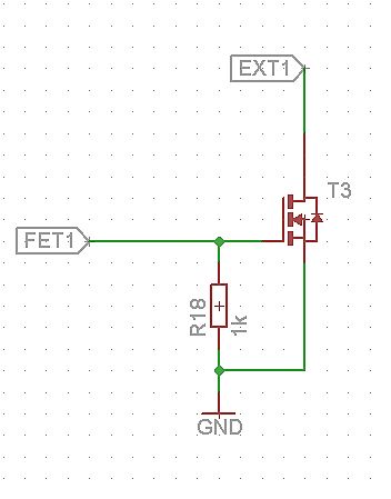

ich möchte mit meine AVR galvanisch getrennt kleine Lasten schalten,
z.B. einen Blinker am Motorrad (wenige 100mA bis 1A).
Leider konnte ich da keine passenden Lösungen finden.
Relais mit 5V oder 3V für PCB (oder SMD) Bestückung sind extrem teuer.
Optokoppler die 100mA können sind auch genau so teuer wie Relais.
Kennt ihr günstige Relais für diese Anwendung oder eine andere Lösung?
Wie würdet ihr extern an einem Fahrzeug was schalten? Ohne Trennung?
Vielleicht denke ich ja falsch...
Ich dachte schon einfach einen BC547 zu nehmen um damit LED-Blinker zu
schalten. Ein Kurzer tötet dann meine Schaltung...
Lg,
Wauschi

@Da W. (da_w)
Hmm.
100 Eur? Oder was ist bei dir extrem teuer? Teurer als 50 Cent bei
Pollin?
Wozu brauchst du die Trennung? 1A kann man hier locker mit einem MOSFET
schalten, muss sich aber ein wenig Gedanken über dessen Schutz machen.
Eben. Und Überspannungspulse, die im Bordnetz auch nicht so selten sind.
