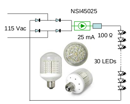

von Simon (Gast)
Genau so wie in dem Beispiel habe ich die Beschalten
von Floh (Gast)
Wohnst du im Amiland? Oder warum 115Vac?
Oder ist das alles bei dir ganz anders?
Wie willst du Hilfe erwarten, wenn du nis zu deinem Aufbau sagst?
EMV-Probleme sind nunmal aufbauabhängig.

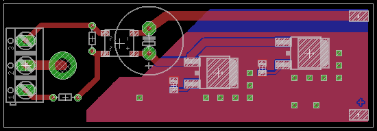

von Simon (Gast)
Hier das layout und die Platine
von Simon (Gast)

Naja.. infos.. hmmh. Du hast es so aufgebaut wie im Beispiel... also
rechnen wir mal:
der 1k stellt 60mA ein.
Du hast ~315V gleichgerichtet...
30 (echt 30?) LEDs (weiß????? Toll ohne info!) mit 3.2V pro LED (oder
wie viel???)  benötigen also 30*3.2V = 96V. Die 100Ohm verbraten
100Ohm*60mA = 6V
Also fällt über LED+Widerstand 102V ab... du hast 315V am
Gleichrichter...
es bleibt 213V für die Stromreglung...
moment mal.. 213  <<-->> 45V max !?
Scheiß Troll. Wenn du hilfe willst, verarsch die Leute nicht.
Oder du bekommst die Aussage die du verdienst: deine Stromreglung ist
kaputt, da die Spezifikationen nicht eingehalten werden.
Das ist alles was man nach gott wer weiß wie vielen Beitragen sagen
kann... man eh. Sinnlos.
Könnt ja gut sein, dass es ein Temeratureffekt der Schaltung ist, wenn
Netzüberspannung herrscht.. aber NEEEEIN man muss ja nicht verraten was
man wirklich aufgebaut hat -.-

von Werner (Gast)
Und warum nimmst du hinter dem Gleichrichter dann einen 450V Elko?
Bei 115 VAC sollte ein 250V Typ locker ausreichen.

von Alexander S. (esko) Benutzerseite
Simon schrieb:
> Aufgebaut mit NSI45060D
>         230V netz + 10% -> 253 V
> nach Gleichrichtung 2B
>         253V * sqrt(2) = 357 Vdc
Dies ist die Scheitelspannung. Da dein Siebkondensator C1 mit 10µF sehr
klein ist, liegt diese Spannung nur kurz an und nicht während der vollen
Periode. Es ergibt sich eine Art PWM, wie es auch in der AppNote
AND8433/D [1] angegeben ist.
> 15 Reihen, mit 7 LEDs = 15 x 7 x 3.2 -> 336 V
>         336V - 357Vdc = -21Vak
Das stimmt soweit, wenn 10% Überspannung vorherrschen. Bei ebenso
erlaubten 10% Unterspannung ergibt sich:
230 Volt * 90% * 1,41 = 292 Volt
Deine Leds haben aber eine Vorwärtsspannung von 336 Volt, somit leuchten
sie bei der minimal erlaubten Netzspannung gar nicht oder kaum.
Weiterhin wird in der AppNote [1] für Netzanwendungen ein CCR (Constant
Current Regulator) mit Vak-max = 120V empfohlen. Du hast hier immerhin
einen Varistor am Eingang, so dass ein gewisser Schutz gegeben ist.
Das Flackern würde ich mit einem größeren C1 zu verhindern versuchen.
[1]http://www.onsemi.com/pub_link/Collateral/AND8433-D.PDF
