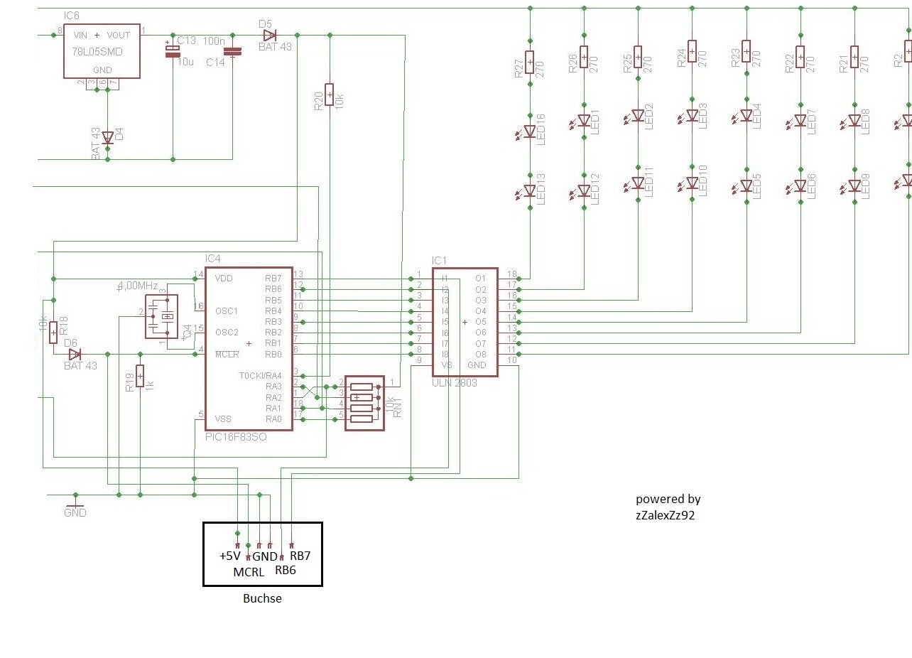

Hab gerade ein Programm mit MPLAB IDE v8.88 geschrieben und auch schon
mit der "Build"-Funktion überprüfen lassen (alles passt)
dann hab ich das Programmiergerät aktiviert und wollte meinen Pic
(PIC16F84A - SMD) programmieren und jetzt kommt das Problem:
Fehlermeldung lautet
    PM3 is unable to read device - Current operation is aborted.
und ich finde im I-net keine Lösung die etwas gebracht hätte...
habt ihr eine Idee?

Ist die Versorgungsspannung da?
Wäre schön die Anschaltung zu sehen ob ISP richtig ist.
von alex k. (Firma: ka) (zzalexzz92)
versorgungsspannung ist vorhanden
und im Anhang ist ein Teil der Schaltung
von Fuerst-Rene (Gast)
Der wiederstand R19 killt die 12V vom MCLR,
daher den vor die Diode setzen.
Der ULN killt die Datenleitungen hier gehört der 470 Ohm wiederstand
dazwischen.
Also direckt am Pic anschließen und dann 470 Ohm und dann ULN.
Keine Sorge genau die Fehler habe ich beim ersten mal auch gemacht.
ok hab alle Änderungen vorgenommen, aber die Fehlermeldung ist immernoch
vorhanden...
vll noch eine Idee?
Der Oszilator braucht keine Kondensatoren oder Spannung?
Und vileicht RB6&7 vertauscht?
ok das war jetzt echt ein blöder fehler... hab RB7 und RB6 vertauscht...
aber jetzt gehts :D
vielen vielen Dank
