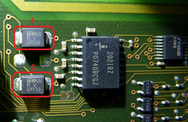

Ich habe hier eine Platine, auf der die serielle Schnittstelle nicht
mehr funktioniert. Beim Fehlersuchen bin ich auf folgende Bauteile
gestoßen, die beide unterschiedliche Messwerte aufweisenq, obwohl sie
identisch sein sollten.
Bauteil 1 weisst folgende Werte auf:
Durchgangsprüfung: 1.42V (in beide Richtungen)
Widerstandmessung: 4,7 (in beide Richtungen)
Durchgangsprüfung: OL (kein Durchgang (in beide Richtungen))
Widerstandmessung: unendlich (in beide Richtungen)
Beide Bauteile sitzen im Tx/Rx-Strang. Daher vermute ich, dass eins von
beiden die Kommunikation stört.
Kan mir jemand sagen, was das für Bauteile sind. Hab auch bei google und
ST nix gefunden.
MfG Sebastian
Schutzdioden für die Datenleitung ( Überspannungsschutz )
Da den Dioden eine Kathodenmarkierung fehlt, sind es wohl bipolare
Typen.
Welche Durchbruchspannung die haben musst du evtl per Experiment
ermitteln.
Labornetzteil mit Strombegrenzung auf Imax ca. 10mA einstellen, Diode
zwischen + und - anklemmen und Spannung am Netzteil langsam hochfahren (
bei 0V beginnend ).
ab irgendeiner Spannung fliessen "plötzlich" die 10mA.
Das muss auch mit umgepolter Diode funktionieren, wenn´s bipolare sind.
P.S.: die Dioden musst du vorher natürlich auslöten...
