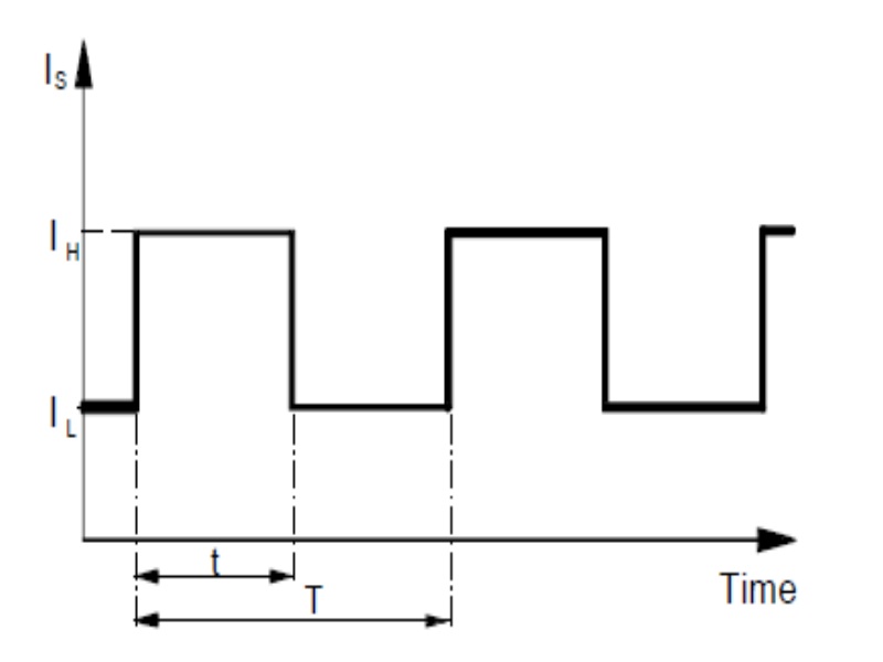

meine Aufgabe ist, einen Stromsignal mit µC-Board stm32373VC zu
generieren. Ein PWM Signal habe ich erzeugt, high Pegel liegt bei 3,3 V,
Strom gemessen ca. 23,5 mA.
Ich brauche aber ein Stromsignal mit
Ihigh = 14 mA (thigh = 0,2*T)
Ilow = 7 mA (tlow = 0,8*T)
Frequenz bis max. 2,5 kHz
Würde hier möglich, irgendeine Transistorschaltung zu verwenden?
Bitte um eure Hilfe!
Vielen Dank im Voraus!
Andreas

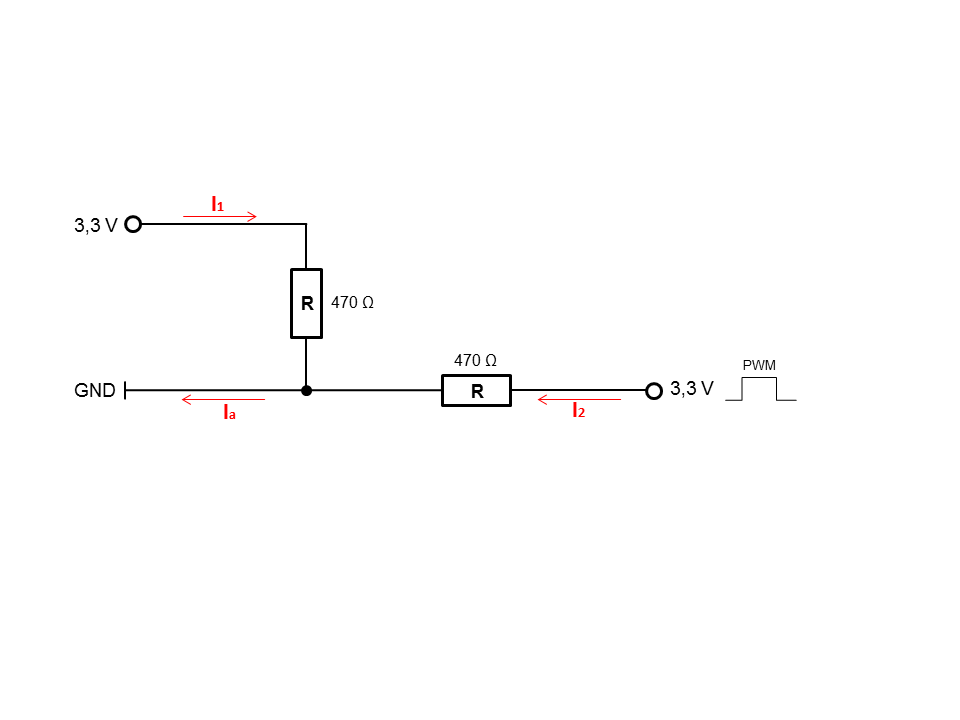

Danke für die Antwort.
Könnte auch diese einfache Schaltung mein Signal liefern?
I1 = 7 mA (constant)
I2 = 7 mA (PWM Signal)
Ia = 7 .. 14 mA
I1 hat konstanten Wert von 7 mA.
Wenn I2 high pegel hat, ist Ia = 14 mA;
wenn low pegel ==> Ia = 7 mA.

Tach Andreas,
theoretisch hast du recht. Aber überleg mal was du zu Anfang
geschrieben/gemacht hast: Du schriebst, dass der PWM Ausgang maximal
23,5mA liefert, wenn du ihn kurzschließt. Das bedeutet, dass der
Innenwiderstand deutlich größer als 0 Ohm ist. Deine Schaltung
funktioniert aber nur annähernd, wenn das der Fall ist. Unangenehm ist
da auch noch, dass der Innenwiederstand auch noch unlinear ist.
Thor
