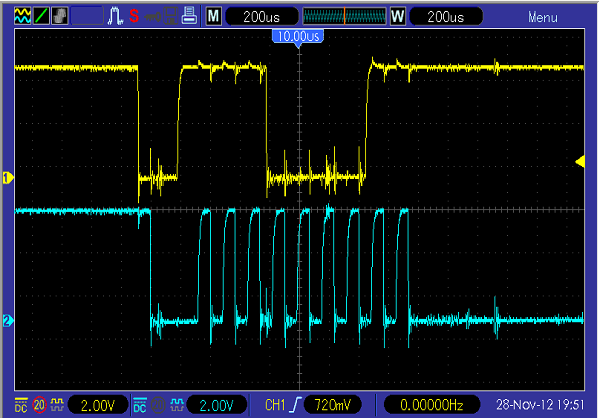

ich versuche gerade meine i2c lese routine fehler tolerant zu machen.
Genauer, nachdem ein Fehler passiert ist muss ein weiter Versuch möglich
sein.
Also im prinzip ein read von i2c, da passiert ein Fehler, zB timeout
Overrun/Underrun. Dann putzen der Fehler/Register, zur not ReInit der
HW.
Im moment ist es so das ich auf einen Bus ohne Device aber mit pullups
ein start schicke, das geht ok. Dann schicke ich die 7bit HW Adresse
0xE0 mit Read, also 0xE1.
Danach warte ich bis die Adresse anliegt.
deviceAdress=0xE0;
/* Send START condition */
i2c_send_start_and_wait_for_rdy();
/* Send slave address */
i2c_send_7bit_address(I2C2, deviceAdress, I2C_READ);
/* Waiting for address is transferred. */
WAIT_EVENT_TO(!(I2C_SR1(I2C2) & I2C_SR1_ADDR));
Dies timed natürlich aus da kein Device angeschlossen ist.
Soweit so gut.
Jetzt wird die oben gezeigte Routine nochmal gerufen und diesmal gibts
einen Hardfault.
Was auf SCL und SDA passiert sieht man in der angehängten Graphik.
Ich vermute mal das man nach so einem Fehler die HW irgendwie
zurücksetzen.
Hat hierzu jemand einen Rat oder selbst schon Erfahrungen gemacht?

von Rangi J. (rangi)
Da gibts nen Interrupt "I2C-Error-Int". Dort kannst du das "AF"-Flag
(AdressFault) in SR1 abfragen.
Ich habe darauf hin SR1=0; und CR1 |= CR1_STOP; gemacht. Danach kann ich
wieder normal mit de Bus reden. Ebenso verfahre ich mit BERR und ARLO.
von Michael A. (mukululul)
also jetzt hab ich das setzen von SR1=0 und STOP probiert, immernoch ein
Hardfault beim 2ten versuch.
MSG:SR1 = 0x400  SR2 = 0x3
SR1 steht nach dem ersten versuch auf AF und und im SR2 BUSY und MSL.
Hat vielleicht nochjemand eine Idee?
Gruss
Michael
